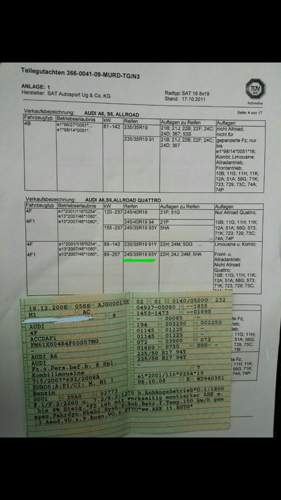

Ich habe jetzt mal die Felgen samt Bereifung aufgezogen und bin zur Dekra gefahren zwecks Abnahme. Alles passt aber er sagt ich dürfe mit meinem Wagen nur bis 235 er fahren? Und sagte mir das ich ein 4f habe und kein 4f1 was ich ja auch weiß. Bin ich jetzt zu blöd das vom Teilegutachten zu lesen oder er??

wo besteht der Unterschied 4F und 4F1 ?
@angelgixxer schrieb am 4. März 2016 um 16:08:47 Uhr:
Das möchte ich ja gerne wissen ich verstehe es so das ich bis 140 kW die 235 er fahren darf und ab 141 kW die 245 er reifen. Warum darf ich mit weniger kW nicht die 245 er fahren das erschließt sich mir nicht. Und eine Unterteilung kann ich eh nicht sehen vom 4f und 4f1.
Beim 4B wie ganz oben sind auch Unterteilungen aber halt ja nur ein 4B angegeben.
Vieleicht ist das ich zu hoch für mich :)?
naja bei 4f1 is die 140kw variante aber auch mit drin.
das kann schonmal nich sein
könnte es sein das 4F das VFL und 4F1 das FL Modell ist?
weil paar Zeilen unter 4F im Fzg Schein steht ja ACC...F1 und in meinen Papieren ......4F1 ( hab auch FL )
Is jetzt nuuuuur ne Theorie, weil dann hat der Prüfer keinen Plan.
hmmmmmm
Ja das sagte ich ihm auch aber er sagt ich darf mit dem 4f max 235 er.
Aber ich kann doch mehr machen solange es mein radhaus erlaubt sagte ich ihm und das ich einen 250 KW Audi nicht mit 235 er fahren sollte ist da schon logischer. Naja jedenfalls hat er mich weggeschickt und sollte doch mal zum TÜV Nord fahren??? Oh man
mal gucken was die anderen Spezies hier sagen.
