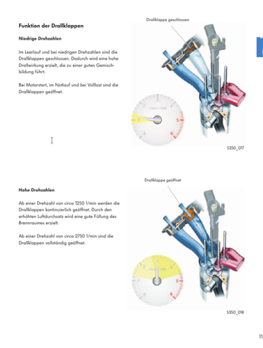

Die Drallklappen werden im VFL gemäß SSP nur Drehzahlabhängig beeinflusst. Dabei ist die Drallklappe im unteren Drehzahlbereich geschlossen und öffnet allmählich mit zunehmender Drehzahl. Ab 2500 (oder 2800) rpm ist sie dann vollständig geöffnet. Wenn der DPF aktiv regeneriert wird, dann sind die DK meiner Erinnerung nach ebenfalls geöffnet (bin jetzt nicht sicher).
Die Drallklappen arbeiten auf beiden Bänken im Sollzustand synchron. Es wird also niemals der Fall eintreten, dass Bank 1 10% geöffnet und Bank2 zu 30% geöffnet ist.
Daher kannst Du Dich gut an der funktionierenden Bank orinetieren, wie es demnach zu sein hat.
Da eine Bank arbeitet, wird offenbar der Sollzustand erfüllt. Daher kann die Fehlfunktion nichts mit Injektoren und dergleichen mehr zu tun haben.

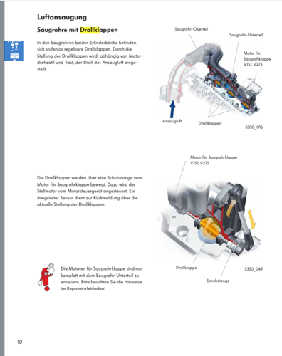

VFL = Vorfacelift.
SSP 350
Das Flattern der Klappe beinflusst die Füllung und stört die Regler. Deshalb würde ich erst diese Macke angehen.

danke sehr ;-)
wenn du mir noch Tipps gibst wie, das wäre super... Ist eine der Klappen kaputt worden (weil jemand hat hier geschrieben dass der Positionsgeber drin im Steller eingebaut ist), kann ich die Drallklappe inkl. den Steller nur austauschen. Es besteht keine Möglichkeit (oder doch?) diese zu kalibrieren... D.h. ich habe nicht wirklich viel Möglichkeiten... Es ist auch OK wenn ich alle beide austausche; ich möchte nur sicher sein, dass ich es nicht umsonst mache, da die auch nicht wirklich wenig kosten...
Erst mal nur die eine Seite machen.
Schon mal das Ist-Signal der einen Drallklappenbank ausgelesen? Müsste dann ja auch kräftig hin- und herscheingen. Vielleicht ist aber der Signalweg zum MSG blockiert und die spinnt deshalb?
