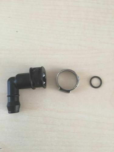

hab heute meinen Grill gegen einen mit dicken Streben getauscht und hatte mehrere Probleme:
1. Die Schürze saß bombenfest, irgendwann gab sie ruckartig nach und schon kam das Wischerwasser daher, wie immer... (Natürlich ist das Winkelstück der Kupplung gebrochen...)
Kann mir jemand dafür die Teilenummer sagen bzw. bei 7zap verlinken? Ich finds nicht..
Zum Abziehen: Man sollte diese nach vorne gerade abziehen oder? Und nicht seitlich?

Es scheint Nr 12 zu sein, wenn man nach der Teilenummer sucht.

Das gebrochene Stück bei dir ist die Nr 12 im Katalog.
Ist mir vor Jahren auch mal gebrochen.
Bestell das gleich 2 mal und mach eins blind... beim nächsten mal läuft dann der Behälter nicht leer ;)
Im Katalog ist das ganze in falscher Reihenfolge dokumentiert den das Winckel Stück bleib an der Front nicht wie im Bild auf der Fahrzeug Seite

Also
Teilenummern wie folgt (nur für Xenon mit SRA):
1J0955665E Winkel
N10098001 Schelle
N90303801 Dichtring
Der Winkel ist der, der gerne bricht. Die Schelle macht den Schlauch unten dran fest und die Dichtung sitzt im Winkel, soweit ich weis, das seh ich aber erst beim Zusammenbau.
Wo das Teil verbaut ist sieht man, wie beschrieben, im Video.
42059085-1792226430876611-177716615608008704-n
Der Dichtring ist im Winkel mit drin....
alles klar, danke für die Info :)
