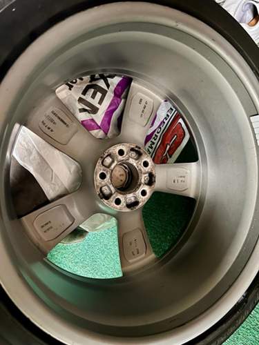

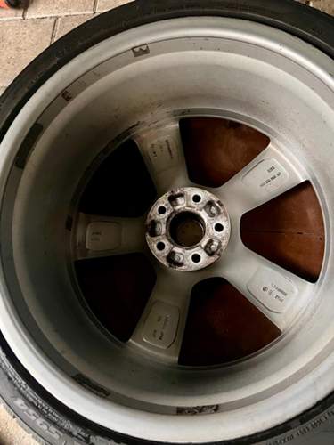

Ich habe eine Frage zu meinen Felgen. Ich habe sie vor etwa 3 Tagen gekauft und habe Schwierigkeiten, punktförmigen Schmutz an der Innenseite zu entfernen, ebenso wie Klebereste von den Gewichtsplatten. Bisher habe ich nur versucht, sie mit einem herkömmlichen Felgenreiniger zu säubern aus angst die Felgen wohlmöglich zu beschädigen.
Meine andere Frage ist, ob ich die Spuren auf dem äußersten glänzenden Teil der Felge, vermutlich von einem Reiniger oder Ähnlichem, durch Polieren auf Hochglanz entfernen kann oder ob ich dafür professionelle Hilfe in Anspruch nehmen muss?.
Vielen Dank für eure Hilfe.

Servus, für die Kleberest würde ich dir einen Radierscheibe empfehlen. Ist aus Gummi und ein Aufsatz für den akkuschrauber. Ist ein super Teil , entfernt sogar Klebereste vom Lack ohne in zu beschädigen. Für das äußere muss es auch was geben um es wieder auf Vordermann zu bringen.
LG
Ich bin der Meinung der Klarlack muß runter und der äußere Felgenrand poliert werden. (wenn´s wieder schön aussehen soll)
Es sieht ja so aus, als wäre der Klarlack richtig angegriffen.
Evtl. hilft Dir da eine Lackierwerkstatt gerne weiter.
Richtig. Abdrehen und neu Klarlack drauf.

gegen Kleberreste hilft üblicherweise Waschbenzin am besten. Gegen Teer hilft Fett gut. Nicht lachen, mit Sonnencreme hatte ich mal mit einem Wisch Bitumenpampe von der Haut abbekommen, wo ich mit Seife und Bürste schon die Haut rot geschruppt hatte
Für den Bremsstab kann ich diesen Felgenreiniger empfehlen. Der löst in der Regel ALLES ohne grossen Aufwand.

Kurzer Update, ich habe meine Felgen heute alle gereinigt, ich habe vor allem auf diese Gummiplate gesetzt und no Joke CIF Citrus Reiniger, hat perfekt Funktioniert + Vorher nacher Bilder Werde ich noch mit hochladen.
