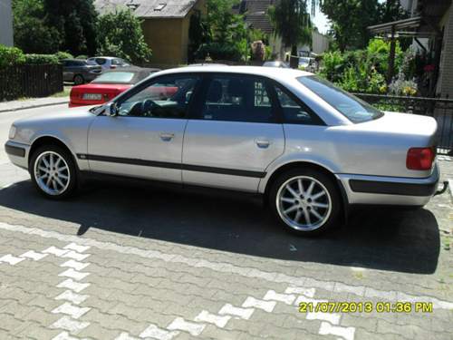

Hallo Chris, hier Tobi aus Berlin!
Fand Deinen Beitrag sehr interessant!
Noch interessanter die Tatsache, daß es echt noch Frauen gibt, die einen alten Audi 100 C4 mit dem AAR Motor toll finden? Ihr AAR muß ja aber ein richtiges Sparmobil sein, wenn der vorne noch nicht einmal elektrische Fensterheber hat. Die waren damals ja echt noch optional und nicht serienmäßig wie dann später beim Facelift zum C4 A6.
Meine Schwester hat den A6 C4 2,0E MKB: AAE. Sieht aus wie ein S6, ist aber eine Wanderdüne.
Ich selbst habe immer noch meinen Fünfender AAR, gekauft 1997.
Leider ist er mehr ein Stehzeug als Fahrzeug.
Seit Mai 2017 nicht mehr bewegt worden.
Ist aber mein Baby und wird niemals verkauft.
Wünsche jedenfalls allzeit gute Fahrt!
Poste doch mal ein Foto vom AAR :-)
Schöne Grüße aus Berlin-Spandau, Tobi
Tobi-audi-c4-100-a6-21-07-2013-6
