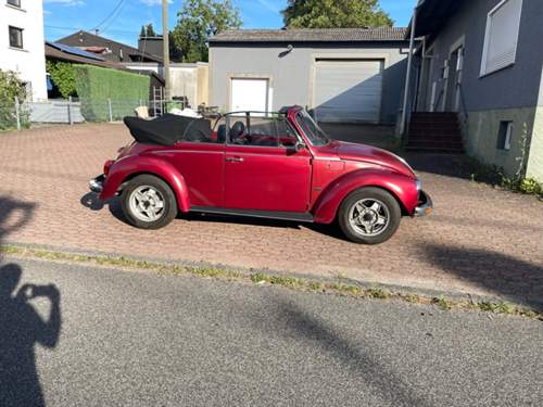

Hallo in die Runde, ich habe hier und auch in anderen Foren über die Felge mit ET25 gelesen und öfter die Tendenz zu „passt nicht“ gelesen. Eben mit einem alten Hasen telefoniert der mir welche anbietet mit ET25 und meint die passen und wären sogar besser als die ET34.
Ich hab den 1303 Cabrio aus 1976. Karosserie Original, keine Tieferlegung.
Was meint Ihr dazu?
LG, Christian

Du hast die Achse mit dem negativen Lenkrollradius, ET25 passt da nicht (nur bis 7.73), Du brauchst die ET34-41

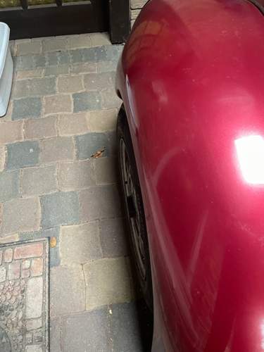

Jep. Kann ich bestätigen. Ich habe 165er Reifen auf den Felgen mit ET34 und 5cm Tieferlegung. Bei Breiteren müsste man schon die Kante umlegen.

Zum Modelljahr '74 hat der 1303 halt eine breitere Vorderachse mit negativem Lenkrollradius bekommen. Gleichzeitig Felgen mit größerer Einpresstiefe (bei 5.5x15 ET34), damit es nicht übersteht. Das ist mit den korrekten Flegen schon knapp.
Die 1302/1303 von '71-'73 haben eine kleinere Einpresstiefe, daher passen da die ATS mit ET25.
Sicher kann man bei der neuen Achse versuchen, ob der Prüfer die Einschränkung der Modelljahre nicht bemerkt, aber das Problem mit dem Überstehen hat man ja trotzdem und das wird sicherlich auch auffallen. Zumal dann auch der negative Lenkrollradius dahin sein dürfte, was ja die Sicherheit beeinträchtigt und ggf. für den Prüfer doch ein NoGo sein könnte.

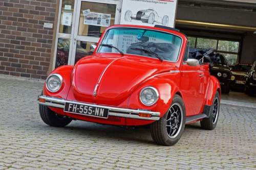

Auf zwei meiner 1979er 1303 Cabrios habe ich die ATS 5,5x15 mit ET 34 und Bereifung 185/70 SR15. Das passt für mich perfekt. Auf dem dritten Auto fahre ich die ATS 5,5x15 mit ET 25 und Bereifung 195/60 SR15. Das ist auf der Vorderachse in puncto Reifenüberstand grenzwertig. Mein TÜV-Prüfer wiegt auch immer mit dem Kopf. Aber auch diese Version ist korrekt in den Papieren so eingetragen. Alle Fahrzeuge sind übrigens original, keine Verbreiterungen und Tieferlegungen.

Es ist nicht nur so, dass sie mit Et25 einfach nur "überstehen". Sie sind auch von den Bedienkräften sehr viel höher und unkomfortabler. Die Geometrie passt einfach nicht.
VW hat mit der breiteren Achse ein sehr gutes Fahrwerk gebaut, das eben diese ET34 Felgen benötigt. Damit fährt es auch richtig gut. Aber man kann es mit falschen Felgen wiederum auch leichter verhunzen und wieder degradieren...
Und wenn Räder vorne überstehen und hinten nicht, sieht das nicht zum Vorteil aus. "Da hat wieder einer gewollt und nicht gekonnt, weil wieder nicht gewusst..." Das sieht auch jeder Laie... und als Profi genügt ein Blick.

Es reichen ja auch zwei in der Größe für vorne. Für hinten passen 7x15 in ET 16.
Mischbereifung?
Ja, der Käfer kann Vorteile daraus ziehen. Optisch ebenfalls.
