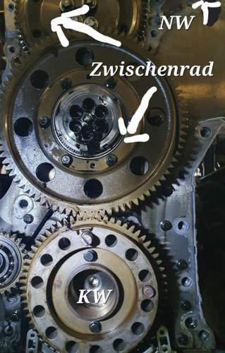

Hallo Zusammen,
Es hat ein Doppelzwischenrad aus der Ebene 2 des Stirnradtriebes gefressen.
Der Ventiltrieb und Kolben sollen heile geblieben sein.
Das Doppelzwieschenrad hat die Teilenummer A 936 050 16 05 darüber kann ich nichts im Netz finden.
Weiß jemand was dazu? Das Zahnrad ist in Spanien nicht verfügbar.

Bild ist von keinem Stern Motor,
aber auch das gleiche Prinzip,
Zwischenrad gleitgelagert mit Nabe.

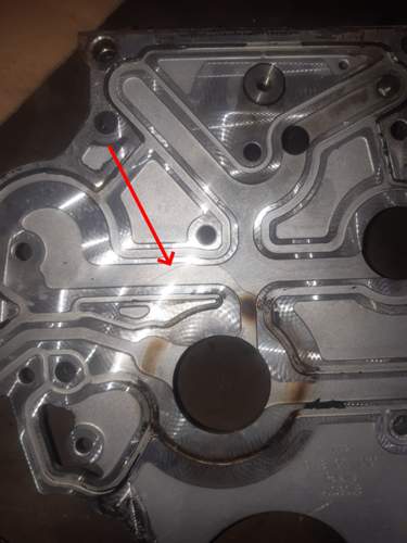

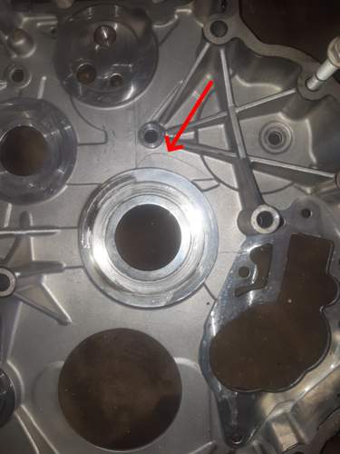

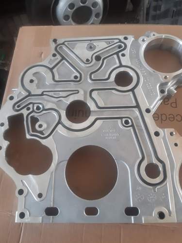

Wir haben zur Zeit genau den gleichen Schaden bei uns in der Werkstatt.... (bei uns hat es das doppelte Rad drüber erwischt ...14 05)
Hab gerade mit MB telefoniert. Das Rad mit deiner Nummer (...16 05) hat einen voraussichtlichen Lierfertermin anfang, mitte Mai!!
Zum Schaden bei uns...
Das Lager (Gleitlager) des betroffenen Rad hat gefressen.
Sämtliche Ventile sind krum (Kopf ist aktuell beim Instandsetzer)
Das Steuergehäuse im Bereich des defekten Rad ist gerissen
Zur (unsere Vermutung) Schadensursache
Die Stirnräder werden über das Steuergeäuse mit Drucköl versorgt und geschmiert.
Durch den Riss der durch diese Kanäle geht war die Ölversorgung nicht mehr zu 100% gewährleistet.
Lass dir am besten einen Kostenvoranschlag geben! Eventuell ist es billiger das Fahrzeug nach Deutschland zu überführen.
Riss im Steuergehäuse
Ölkanal im Steuergehäuse
Riss von hinten im Steuergehäuse

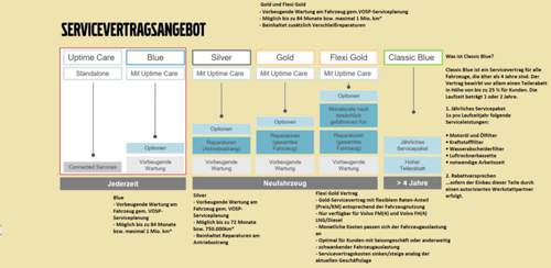

Volvo-vertraege
