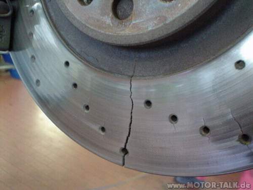

Ich hatte auch schon sowohl ATE Powerdisc (im Corrado) als auch Zimmermann (im Polo Gti).
Ich kann beide Bremse nicht empfehlen. Das einzige, was besser ist, ist die optik, das wars dann auch schon.
ATE Powerdisc = starkes rubbeln + hoher Verschleiß
Zimmermann = sehr starkes rubbeln + "Risse" an den Löchern
Edit: Siehe Bild im nachfolgenden Beitrag zu "Risse" an den Löchern

Zimmermannbremsscheibe-gerissen

Sind das die gelochten und GESCHLITZTEN Bremsscheiben von der Firma Zimmermann :D ?
Im ernst wie kann es sein das dir Firma für diese Scheiben dann eine Zulassung bekommen?
Zu gelochten Zimmermann habe ich tatsächlich auch folgendes gehört:
Es werden "normale" Scheiben genommen und die Löcher nachträglich gebohrt. Dies kann zu Spannungen in der Scheibe führen und ich habe in nem' anderen Forum schon gehört das die Scheiben schon gebrochen sind.
Ja, das sind die mit dem neuen Single Frame Schlitz, der sog. Mono Nut.... :D
Naja, bei entsprechender Belastung reisst jede Scheibe irgendwann. Scheiben mit Löchern ungleich früher.
Bei den Prüfungen zum ABE Verfahren gibts halt nicht so oft entsprechend hohe Belastungen.
Ist übrigens ein Problem von gelochten Scheiben und nicht unbedingt von Zimmermann Scheiben.
FP
Gelochte Scheiben sind immer nachträglich gebohrt, die Löcher werden nie "mitgegossen".
Asche auf mein Haupt, doch, es gibt die Möglichkeit gelochte BS zu gießen, allerdings werden die Löcher dann noch nachbearbeitet.
Haarrisse sind normal, die entstehen immer, sogar bei Original Porsche Scheiben.
