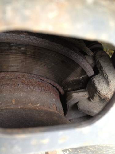

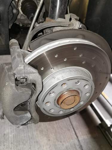

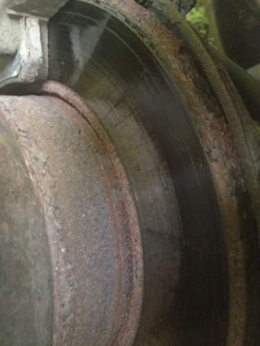

Früher sahen Bremsen regelmäßig so aus wie auf den ersten 2 Bildern...wer das gerne will kann weiter blanke Dinger kaufen.
Das letzte Bild spricht denk ich für sich....
