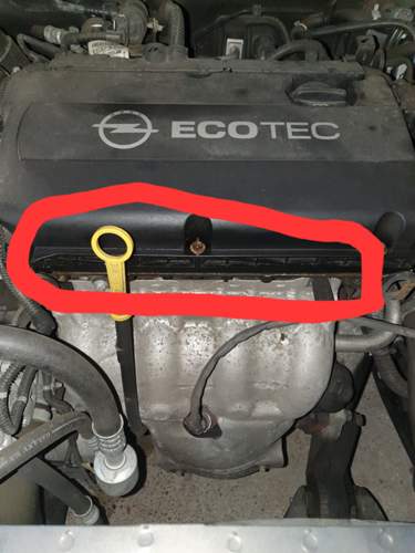

Moin moin, mir ist gestern aufgefallen dass mein astra etwas ölig ist. Kann das an der gezeigten Stelle normal sein oder muss ich mir Gedanken machen bzw ne Werkstatt aufsuchen? Es sieht aus als wäre an der Stelle eine Art Ölnebel wenn man das so beschreiben kann xD
Es ist ein Astra J 1,6.Bj2015
Lg

Auf den ersten Blick ist es die Ventildeckeldichtung.
D.U.
Könnte eventuell auch der O-Ring der Nockenwellenversteller-Ventile sein.
