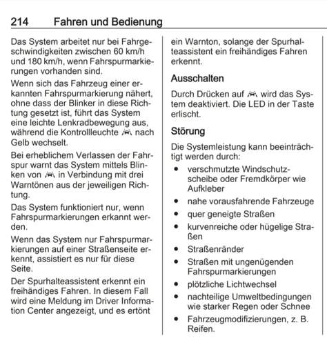

Ich habe den Astra mit Ultimate Ausstattung.Für mich ist da alles dabei.Den Spurhalteassi habe ich ausgeschaltet.Wenn ich die Spur nicht mehr halten kann,gebe ich meinen FS ab.Bei längeren Nachtfahrten macht das Ding sinn,aber nicht wenn ich putzmunter bin.
Themenstarteram 10. September 2022 um 10:14
Der Spurhalteassistent beim Astra K ist doch sowieso kein aktiver, zumindest bei meinem wird nur angezeigt wenn man zu nah an der Linie ist oder diese überfahren hat. Oder gibts da verschiedene?
@micha.in
Der Spurhalteassistent im K lenkt aktiv.
Wenn die Leuchte im KI grün ist,
Dann ist alles i.O.
Wird diese Leuchte gelb,
ist man nicht mehr in der Spur.
Verpennt man diesen Hinweiß und
fährt weiter an die Linie korrigiert der Spurwechselassistent
Über einen Eingriff in der Lenkung
Die Fahrspur bis die Lecuhte im KI wieder "grün" ist.
läßt man das Lenkrad los und der Spurwechselassistent übernimmt die Lenkkorrektur,
kommt nach 2-3 mal ein Hinweiß im KI,
Das der Fahrer das Lenkrad übernehmen soll !
Ohne Grüne Leucht bzw Linien auf der Strasse,
geht der Spurwechselassistent natürlich nicht !
MfG
Themenstarteram 10. September 2022 um 16:33
Achso, bei der Propefahrt hab ich nur das Grüne/Gelbe Symbol gesehen es erfolgte aber keine Korrektur in Form einer Lenkbewegung, die Fahrbahn Markierung war allerdings nicht mehr so gut sichtbar und es hat geregnet.
Werd ich dann bei Abholung mal ausgiebig testen, der Verkäufer meinte auf Nachfrage auch das es wohl nur ein optisches Signal ist, was ja dann wohl nicht stimmt wenn dieser Assistent beim Astra K aktiv in die Lenkung eingreift.
Wenn das ein Opel Autohaus war sieht man mal wieder wie gut die sich mit ihren Produkten auskennen. Ein akustisches Signal erfolgt nämlich selbst bei aktiven Lenkeingriff nicht.
Themenstarteram 11. September 2022 um 6:45
Ja, sogar einer der größten Opel Händler im Norden aber das heißt ja nichts :)
Nicht akustisch sondern optische Meldung, also nur das Symbol im Display. Er hat noch in der Ausstattungsliste des Astras nachgesehen und meint da gibt es verschiedene Assistenten und der in meinem wäre halt nur optisch und nicht aktiv, so war sein Wortlaut.

@rosi03677 schrieb am 11. September 2022 um 09:13:53 Uhr:
Ist auch bei der Aufprallwarnung so,
Ehe der Assistent eingreift leuchtet erstmal die
Frontscheibe Rot
Ab MJ 19 nicht mehr. Nur noch Warnhinweis im KI + Warnton.
Wenn der Assistent aktiv ist ist am unteren Rand des Displays im Tacho ein Auto Symbol mit 2 Linien in grün zu sehen. Wenn er eingreift merkst du es ganz deutlich in der Lenkung und das Symbol wird gelb.
