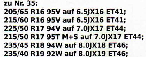

Nabend,
muss Winterreifen für mein Kfz kaufen. Mein Auto hat leider nur Sommerreifen auf Alufelgen. Möchte daher ein kompletten Satz auf Stahlfelgen kaufen.
Ich habe schon die Stahlfelgen gefunden die ich brauche, 6.5 x 16 ET 39 mm.
Die Reifen bereiten mir aber Kopfschmerzen. Mir werden 3 Größen angezeigt.

Welcher Reifen passt zu meinem Auto? Falls alle passen, welchen Unterschied gibt es zu den Reifen? Einfach die günstigste Größe nehmen? In dem Fall hätte ich den:

Welche Größe ist auf den Sommerrädern montiert und was steht im COC-Papier?
Die kleinste passende Größe solle sogar im KFZ-Schein stehen.
205/55 wird es aber zu 99% nicht sein...

205/55 R16 geht nur mit Flottenprogrammierung (Tachoprogrammierung wird geändert, andere Größen neben 225/45 R17 und 225/40 R18 sind danach nicht mehr erlaubt).
Siehe auch hier: https://www.tuev-hessen.de/.../OPEL_Umruestkatalog-01_2016.pdf
Ansonsten prüfe bitte Deine CoC.
In Frage kommen für Dich 205/60 R16 und 215/60 R16.
Die einzige Größe die in meinem, Astra J ST 2015, drinsteht ist 205/60 R16 92H.
@rekord_1 In Deinem CoC? Daann ist Dein J maximal ein 1.4 mit 140 PS. Im CoC von meinem J stand neben den von Dir erwähnten 205/60 R16 92V noch der Anhang.
Die 18er und 19er sind aber nur im COC eingetragen, wenn eine dieser Varianten serienmäßig verbaut war. Denn nur dann hat das Fahrzeug auch einen Lenkwinkelbegrenzer verbaut, der für die Original-18/19er vorgeschrieben ist.

Im Fahrzeugschein vielleicht, aber im COC stehen zu 99% auf der Rückseite noch 215/50 R17 drin.
