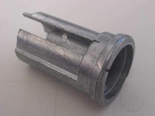

Hatte ich im Vectra B und Astra G.solang sich der Schlüssel irgendwie nochmal drehen lässt gehts, da wurde der Schließzylinder getauscht. Ich bin damit auch tagelang rumgefahren, viel gefummel und nen Motivationsschubs mitm Hammer. Wenn nix mehr geht müssen sies aufbohren haben sie gesagt.

Ich kenne das Problem haben damals oft Astra G Coupefahrer über die Foren öfters eine Schiebehülse besorgt
Hatte nur ICH. noch nicht mal Opel !!
Ansonsten muss das Zündschloss komplett ersetzt werden aber ich hab nen Repanleitung ohne Teile !
Das klemmt durch eine dauerhafte falsche Handhabe des Schlosses das einen erhöhter Verschleiss Verursacht !.
Da sammelt sich abrieb in der Zinkdruckguss-Schiebehülse, durch Erwärmung klemmt das dann im unteren Bereich sodas man das Teil nicht mehr drehen kann
auf KEINEN Fall OEL !!!!!!!!!!!!!!!!!!!!!!!!!!!!!!!!! oder sonstwas verwenden dann ist es ganz aus mit einer Bewegung, und dann muss die Lenksäule raus ( Supergau !! )
Was man vorübergehen machen kann ist mit Pressluft das Schloss ausblasen
Morgen früh klemmt es 100% NICHT !!
Unbedingt morgen mitnehmen kleinen Holzknüppel, oder dicken Hammerstiel
Wenn Schloss klemmt Schlüssel leicht ruckeln und mit Hammerstiel hinten leicht draufklopfen und dabei versuchen den Schlüssel zu drehen.
Ich hab im MOment nicht die Zeit hier zu erklären wie man es repariert, aber schreib mir eine Mail mit Tel ( Bitte Festnetz) ich rufen dann am Mo abends mal zurück
Eventuell mal nach "Hardwarekiller" und "Schiebehülse" oder "Zünschloss" googlen
Man kann das auch ohne Eteil instandsetzen
So sieht das Teil aus was defekt ist aber man durch bearbeiten instandsetzen kann
