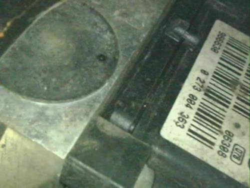

Welche Nummer hat das Steuergerät?
0273004362 hat doch kein ESP oder?

Ich glaube da hab ich an dir vorbeigeredet, ich meinte, wenn ich nen ABS/ESP Block habe bei dem X20, ob ich den dann mit umbauen kann, wobei eigentlich ja schon, weil die Software ja mitwandert oder? das einzige was original bleiben wird ist Cockpit sofern nicht erforderlich (Tacho kommt vielleicht irgendwann mal en anderer rein, dauert aber noch). Ansonsten nochmals Danke für alle eure Anraten und Tricks/Tipps die ihr mit mir teilt.

Wenn der Schlachter ESP hat, dann hat der z.B auch einen Lenkwinkelsensor und auch noch ganz andere Sachen. Wie willst du denn das alles übernehmen?
Mach mal ein Foto von der Nummer des ESP-Steuergeräts, da kann doch nicht 0273004362 drauf stehen.

Ich glaube aber nicht, dass der ESP hat, bis ich die Nummer des Steuergerätes gesehen habe.

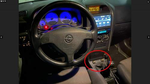

Wir kommen hier ziemlich vom Thema ab und er TE wird eh schon genervt sein (sorry) aber erkläre mir mal noch, wo hier der Schalter ist um das ESP abzuschalten:
https://suchen.mobile.de/fahrzeuge/details.html?id=335410708&cn=DE
