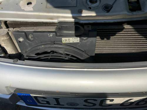

Mach mal Motorhaube auf und schieße ein Bild von vorne.
Und dann noch eins vom Motor.

Das Bild von vorne fehlt leider.
Hast Du noch einen zweiten Lüfter vorne an der Stossstange ?

Ja 2 Lüfter
