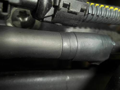

Ich denke ich habe den Fehler gefunden, ganz oldschool. Erst mal hat der keinen AGR mehr wie mir scheint, der sollte nach meiner Info getriebeseitig oben am Kopf sein, da ist bei mir gar nix. Oder liegt der beim 1.8 woanders?
Jedenfalls habe ich dann mal alles gescheckt wo der evtl. Nebenluft ziehen könnte und dann habe den Übertäter gefunden, ein kleiner Verbindungsschlauch war eingerissen und als ich die Drossel gereinigt habe ist wohl ganz rausgerutscht. Habe das erst mal provisorisch mit Tape geflickt und er läuft wieder rund und nimmt sofort Gas an.
Frage wo bekommt man son Schlauch her?
