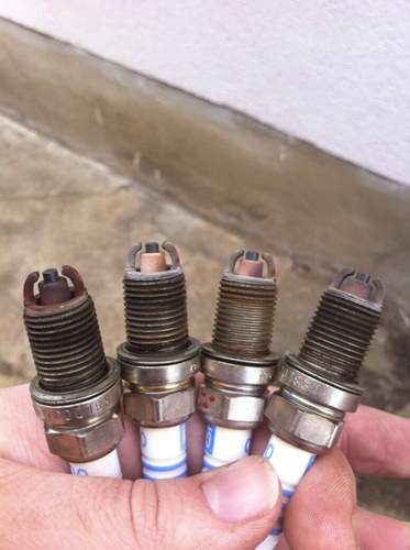

Ich habe den Z18XE seit 2011 mit einer LPG Anlage. Den X16XEL in meinem Vectra habe ich seit 2007 auch mit einer LPG-Anlage. Beide Autos zu bewundern in meiner Fahrzeug-Galerie unterm Avatar.
Beide zusammen weit über 200.000 km rein auf LPG gefahren. Die Kerzen vom Astra siehe Signatur nach 45.000 km auf Gas, letzten Samstag hab ich die erneuert. 1a Kerzenbild und null Ölverbrauch. Hier laufen in Zafiras dieselben Z18XE mit an 300.000 km auf LPG. Es gibt kein besseres Kompaktauto zum kleinen Taler für den Betrieb mit Autogas wie einen alten Opel bis auf die Twinportmotoren aufwärts und dem angesprochenen XER oder XEP, die waren dann scheiße wegen des weggefallenen autom. Ventilspielausgleichs.
Die gab es aber eben nur ab dem Astra H ab 2005/2006. Der Astra G hatte nie die "neue" Ventilspieltechnik, die eigentlich eine alte ist... aber Hydrostößel eignen sich für Ventilsteuerung nicht, da sie unpräzise Steuerzeiten haben (saugen sich mit Öl voll, verhalten sich im Betrieb wie ein Schwamm und das tut eine starre Mechanik wie ein Kipphebel eben nicht). Im Zuge heutiger Emissions- und Leistungsforderungen kommt es eben wieder in Mode, ständig das Ventilspiel zu kontrollieren und dem Kunden 300 Euro alle 30.000 km aus dem Kreuz zu leiern, wenn er sich eine Gasanlage dazubaut. Weil exakte Steuerzeiten einzuhalten sind und variable Ventilsteuerungen auch in der letzten überdachten Zündkerze eingebaut werden müssen, anscheinend.
Da lobe ich mir den alten Krempel, der das vollautomatisch über das Öl ausgleicht, auch wenn er nicht den hypermodernen grünen Ansichten der Autobauer gewachsen sein mag.
