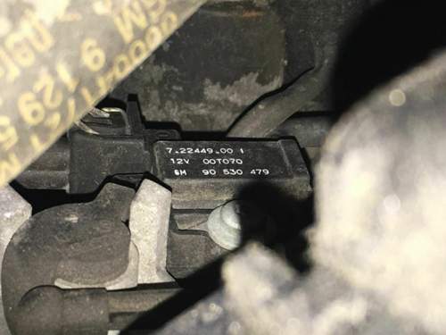

Das einzige teil was ich gefunden habe was ansatzweise noch was damit zu tun hatte war dieser sensor
@niklashaar schrieb am 29. November 2015 um 09:54:33 Uhr:
Bzw gibt es diesen sensor nur auf einer seite zum Kauf finde ihn weder auf ebay noch auf kfzteile vlt hat unserer das ja garnicht
Ich glaub langsam auch das unserer des garnich hat. Ich find des Teil nämlich auch auf keiner Seite. Hast du eig mal die Plastikabdeckung vom Motor runtergemacht und dann nachgeschaut?
Dadrunter ist ja eig nur das zündmodul und dahinter die Drosselklappe und diesen sensor den sie meinen haben meines erachtens nach nur turbos/diesel

Leider nur vom Vectra B mit X18XE1 Motor auf die Schnelle gefunden! Der hat wirklich keinen MAP-Sensor, da er mit Simtec 70 und damit mit einem Lustmassenmesser ausgestattet ist!
D.h ist der map-sensor im Luftmengenmesser enthalten oder garnicht da ?
Das heißt, daß er keinen Saugrohrdruck-Wert braucht.
Steuergerät Simtec rechnet mit der tatsächlichen Luftmasse!
