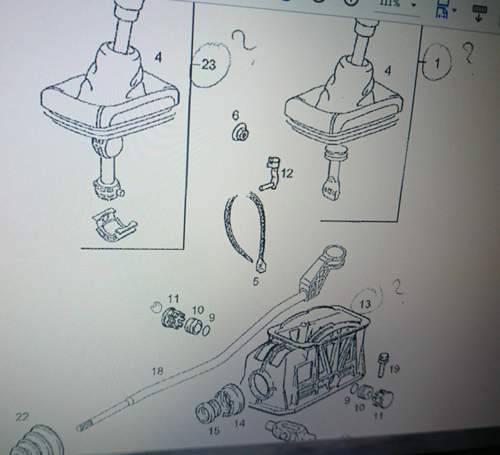

Vielleicht ist ja auch nur der Plastikhebel abgebrochen. Schonmal den Schaltsack hochgemacht und nachgeschaut? Der Hebel/Knopf sperrt den Schalthebel in den Vorwärtsgängen, sodass du eben nicht ohne Absicht beim Vorwärtsfahren in den Rückwärtsgang schalten kannst. Dieses Teil ist es, was verhindert, dass du ohne den Knopf zu drücken in den Rückwärtsgang schalten kannst. Einfach den Schaltsack mit Rahmen hochziehen und nachsehen. Da müsstest du eine Führungsschiene haben. Evtl. ein Bild machen und hochladen.

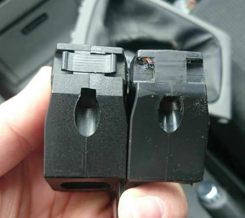

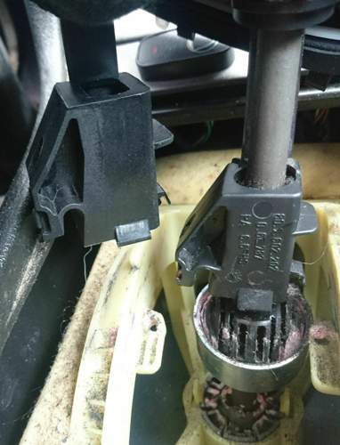

Hab den Sack abgemacht hier liegt der Hase im Pfeffer! Ich hoffe das Teil kann man tauschen.

Hat da einer, ne Ahnung? Die von Opel können das nicht definieren und bieten mir für 500 Euro einen neuen Schalthebel an. Ist mir tatsächlich zu teuer und online finde ich nur Millionen Reparatursätze oder Schaltknüppel die ganz anders aufgebaut sind.

Kein Ding. Wenn ich das Foto des TE richtig deute, hat er das gemacht was ich meinte. Es gibt den Mitteltunnel, der Handbremse und Ganghebel seitlich umschliesst und es gibt den mit 2 Schrauben verschraubten Rahmen, der von der Blende mit den Sitzheizungsschaltern bis zum Deckel für die OBD-Buchse geht und in diesem ist der Schaltsack eingerastet, so wie du er vermutlich meinst.
Hier ein Bild, von dem, was ich meine. Links neben der OBD-Buchse siehst du die 2 Schrauben, die den "äußeren" Rahmen des Schaltsacks "festhalten".
So. Also nix mit einstellen, sondern tatsächlich wie ich gedacht habe. BITTESCHÖN =D. Die Astras gibts wie Sand am Meer auch auf dem Schrottplatz. Da würde ich anfangen zu suchen. Vielleicht findest du ja eine Teilenummer auf dem Plastikteil. Ist eingeprägt also schwierig zu sehen, da schwarz auf schwarz. Danach kannst du dann im Netz auch suchen. Bei mir war das alles helles Plastik, aber die Führung sah gleich aus. Du hast nun schwierigerweise auch mehr deine Finger fotografiert, als das komplette Teil. Ich bin mir relativ sicher, das du den Hebel inkl. der Arretierung mit einem mit hellem Plastik tauschen kannst. Der Hebel geht so mit der Arretierung auszubauen. Schau mal bei den Anleitungen, da gibts dazu sicher was.
Edit:
Die Hebel samt Kulisse gibts schon für 20€ bei Ebay.
