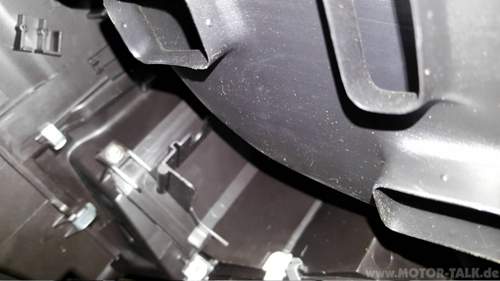

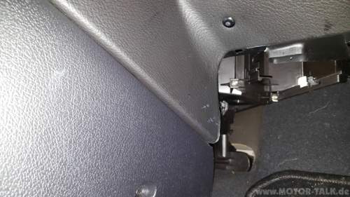

Hallo zusammen.
Ich möchte gerne ein paar Sachen für meinen Signum und den Astra G CC meiner Frau bestellen.
Der Astra G CC Z16SE hat eine Klimaanlage (keine Automatik, wobei die im Moment auch nicht anspringt).
Ich muss ja nun darauf achten welcher Innenraumfilter verbaut ist.
Leider kann ich das so absolut nicht erkennen. Handschuhfach ist noch verbaut.
Im Fahrerfußraum ist zur Mittelkonsole nur eine Schraube auf der Verkleidung.
Nun habe ich Fotos unter dem Handschuhfach gemacht.
Kann einer von euch daran erkennen, welchen Innenraumfilter ich nun brauche?
Danke schon mal für eure Hilfe.

Irgendwie sehe ich da gar nichts. Du hast irgendwas fotografiert und rechts im vorletzten oder letzten Bild das Gehäuse, wo der Filter drinnen ist. Das, wo die Blechklammer drauf ist, das müsste die Unterseite sein. Die hält den Deckel zu (kann wie eine Zigarettenschachtel geöffnet werden, einfach aufklappen).
Auf diesem Deckel steht der Hersteller drauf. Z.B. wie in meinem Falle Behr.
Aber auf jeden Fall steht das auf diesem Deckel.

Okay danke. Wie ich sehe muss ich wohl erst das Handschuhfach ausbauen, damit ich an den Filter komme und sehe, um welche Art es sich handelt.

Warum nimmst Du den Tipp von von TbMoD mit den FAQ nicht an??? Da ist es doch sehr gut beschrieben!
Da auf der Unterseite des Filtergehäuses bei Dir Klammern zu sehen sind, hast Du das Behr-System, bei Delphi ist alles geschraubt!

Ich hatte selbst nur einen G bisher, also ist Behr mit den Klammern... ok. Ich hab ja Behr, erst Anfang Januar wieder getauscht. Und bitte Aktivkohleversion nehmen. Dann müffelt's von draußen her nicht so. ;)
