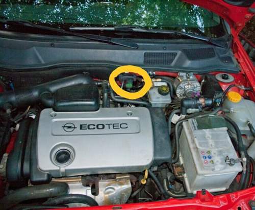

Okay, der hat keinen Luftmassenmesser. Als erstes zieh den Stecker vom AGR. Wenn das Ruckeln dann weg ist, ....(Ich weiß, es ist neu, probier es trotzdem!). Zündmodul wäre der zweite Kandidat... hat ihr ja schon gewechselt. Dritter Kandidat wäre der Nockenwellensensor und als nächstes der Kurbelwellensensor. Auf dem Ansaugkrümmer sind zwei Kabel mit 10? Muttern befestigt. Sind die korrodiert bzw lose? Falschluft wäre auch noch möglich. Die Schläuche zum MAP Sensor(ist unter der Gummilippe an der Spritzwand befestigt) und Bremskraftverstärker überprüft?
Themenstarteram 8. Juni 2019 um 18:57
Sorry, aber was ist ein MAP sensor?
Der misst den Druck im Ansaugtrackt.
MAP Sensor
