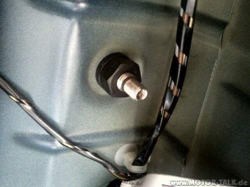

Habe gerade beim Aufräumen hinter der (von hinten gesehen) rechten Zugangsklappe für die Rückleuchten ein Ventil gefunden, von dem ein dünner schwarzer Schlauch nach unten weg geht. Es handelt sich definitiv um ein Luftventil, wie es auch bei Autoreifen Verwendung findet. Als Anhang habe ich mal ein Foto für Euch.
Kann mir bitte jemand sagen, was das Ventil für eine Funktion hat?

niveau regulierung ...
wenn du da druck drauf gibst müsste dein g auf der hinterachse höher kommen (z.b. mit dem reifedruckdingesn an der tanke )

Da sollten immer min. 0,8 Bar drauf sein. ;)
und wo wird die luft dan hingepumpt? hat der "spezial G" dann luftdämpfer oder wie soll man sich das vorstellen?

sind doch immer Luftdämpfer hinten
nur haben die halt noch ne Anschlussleitung wo die Dämpfung praktisch eingestellt werden kann
von 0,8 bis 5 Bar kann man hier Luft reinpumpen
Fahrzeug ohne Beladung bei 0,8 Bar
Abstand messen an einem markanten Punkt z.B. Mitte Heckschürze
dann 50mm abziehen
Fahrzeug beladen und dann den Druck solange erhöhen an der Tanke bis die 50mm erreicht sind

interessant! dann mus sich ja morgen mal nachschauen ob mein astra auch den hintern heben kann, wobei ich das ncith glaube, da mir so ein anschluss an den dämpfern beim wechseln der federn( da eine gebrochen war) nciht aufgefallen ist.
gruß
findet man übrigends auch im handbuch ;)
unter anderem findet man da das man nicht unbedingt mit erhöhtem luftdruck fahren sollte wenn das auto unbeladen ist.
