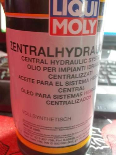

Kam grad vom Einkaufen wollte das Verdeck schließen als es plötzlich stopte und etwas im meine Richtung spritzte. Hab mir die Sache mal angesehen, vom Hydraulikzylinder vom Verdeckdeckel ist ein Schlauch ab unten. Wie ist der eigentlich fest? Ist das dieses Stecksystem wo den nur reinsteckt und es ist fest? Weil ich hatte den wieder reingesteckt flog aber gleich wieder raus. Sieht auch etwas ausgefranzt aus. Oder muss man den Schlauch komplett wechseln? Wenn ja wo geht der hin, bekommt man den nur bei Opel usw? Hab mir das noch nicht genau ansehen können weil der Deckel ist jetzt erst mal zu und geht auch nicht auf. Dach bekam ich zum Glück erst mal so zu.
Wäre gut wenn mir einer mal erklären kann wie ich den Deckel auf bekomme und wie man den Schlauch wieder dicht bekommt oder wenn wie man den wechselt, also vom Zylinder abbekommt usw. Bin auf dem Gebiet absolutes Greenhorn.

Ich habe den Tipp bekommen das Dach einmal von Hand auf und zu machen, dann ist weniger Luft in der Leitung. Dann das Dach im Verdeckkasten versenkt und einmal elektrisch auf und zu, danach war alles Top, keine Luft mehr in der Leitung. Dach hat beim ersten schließen nur einmal gepiept. Den Schlauch wechseln hat ca 1,5 Std gedauert. Man braucht nen Inbus, ne 10mm Nuss um die Pumpe zu lösen, ne 13er für den Ölstopfen am Tank der Pumpe zum nachfüllen, nen sehr kleinen Schraubendreher für den Ring und ne Spitzzange für die Spange.
Ich habe den Kofferraum ordentlich mit Küchenrolle ausgelegt, die rechte Seitenverkleidung raus, hinten die Verkleidung und den Teppich raus. Auf den Rücksitz ne alte Decke die immer zum schrauben nutze wenn ich mich mal in Dreck legen muss. Öl auf dem Lack hab ich mit Benzin enfernt. Hat trotzdem noch paar Tage nach Hydrauliköl gemüffelt.

danke für eure Hilfe! Das Wechseln war ziemlich entspannt und hat bei mir 2,5 Stunden gedauert. Die Tipps waren sehr hilfreich. Ich musste ständig (so 3-4 Mal) nachfüllen, da die Luft aus den Leitungen sich ziemlich lange verabschiedet hat. An dieser Stelle möchte ich noch Mal Grüße an den Ingenieur senden, der die Einfüllöffnung auf der Seite unter dem Ölstand platziert hat.
Nun schafft aber mein Auto das Dach aber nicht mehr in einem Rutsch aufzumachen. Nach dem Knopfdruck löst sich das Schloss, das Vorderteil geht ab, die Klappe mit dem Glas bleibt aber stecken und es piept. Dann drückt man noch Mal, und das Dach geht unbeeindruckt auf. Das Zumachen geht ohne Probleme. Hattet ihr etwas ähnliches?
