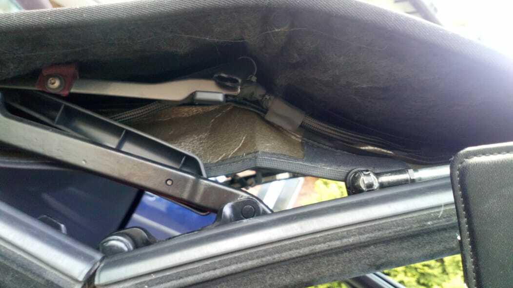

So hab mal ein Bild von meiner flickstelle gemacht
Img-20180526-wa0002
@U2-Didi schrieb am 26. Mai 2018 um 19:39:49 Uhr:
Genau an dieser Stelle hat der Vorbesitzer auch schon sehr unprofessionell ein Kabelbruch repariert
Und die ist in Ordnung?
@U2-Didi schrieb am 26. Mai 2018 um 20:22:52 Uhr:
Naja ein kabel wurde nur zusammengdreht und isolierband rum. Werde dort morgen aber mal eine richtige Klemme dazwischen machen. Dann sieht es wenigstens ein bisschen anständig aus. Ein lötgerät hab ich leider nicht
Ideal ist das zwar nicht (bricht dann meistens hinter den klemmen), aber in der Not frisst der Teufel Fliegen. Dann wünsche ich dir schon gutes gelingen und das es danach funktioniert. Fehler löschen musst du dann aber trotzdem.
