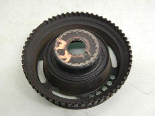

habe den Zahnriemen bei meinem "neuen Asta G Cabrio" gewechselt nur leider läuft er nun nicht mehr richtig. Erst Fehler Nockenwellensensor den getauscht gegen einen neuen danach Fehler Kurbelwellensensor diesen auch erneuert jetzt unruhigen Lauf im leerlauf und Fehler Zündaussetzer Zyl1 und 2 .Steuerzeiten zum x-mal überprüft die sind richtig.Neue Kerzen und neues Zündmodul eingebaut keine Besserung.Steuergerät überprüfen lassen alles i.O.Kompession auf allen Zylindern 13-14 bar..Ich werde Verrückt ich glaube ich werde nach 30 Jahren schrauben dieses Hobby dann wohl aufgeben müssen.Hatte jemand auch so einen Fall und kann mir sagen was ich noch tuen kann,bin am ende und weiß keinen Rat mehr.Bin für jeden Ratschlag dankbar.

Also wenn die Steuerzeiten stimmen wie du sagst, die Kompression iO scheint und bereits Nocken u. KW-Sensor erneuert wurden bleibt nicht mehr viel übrig....Steuergerät wurde wie geprüft?
Was ist mit der Zahnscheibe auf der Kurbelwelle...das Dingsrad, komme im Moment nicht auf den Fachausdruck .
Wenn das Teil etwas verdreht montiert wurde hast zwar ein Drehzahlsignal allerdings zum falschen Zeitpunkt

Neues Steuergerät eingebaut und angelernt gleicher Fehler.An den Zahnrädern war ich nicht dran habe wie gesagt nur den Zahnriemen gewechselt und keinen der Räder demontiert Umlenkrolle,Wasserpumpe und Spannrolle gewechselt so wie sich das gehört, alle meine Fachleute die ich im meinem Umfeld befragt habe sagen Steuerzeiten verstellt aber alles steht sauber auf Makierung wenn ich auf OT stelle.Ich dreh noch durch habe jetzt schon 350€ für Ersatzteile ausgegeben (Nockenwellensensor (Hella)Kurbelwellensensor Steuergerät)

Ich meinte das Inkrementrad mit 60 Zähnen und einer kleinen Zahnlücke.......muss das Teil nicht demontiert werden um den Zahnriemen auf das kleine Kurbellwellenrad unten aufzulegen?
Die beiden Nockenwellen wurden gegen verdrehen gesichert?

Die Nockenwellenräder wurden auf flucht zueinander gestellt und dann mit Schablonenteil gegen verdrehen gesichert an der kubelwelle ist nur die Riemenscheibe die man mit der Zentralschraube von der Kurbelwelle entfernen kann dann sieht man das kleine Zahnrad wo der Zahnriemen darauf läuft mit der Pfeilmarkierung die so ungefähr auf 6 Uhr besser gesagt etwas davor gestellt wird um OT zu haben.Auf dieser Riemenscheibe ist auch eine Einkerbung die man dann auch auf etwa 2 Uhr stellen kann um OT zu bekommen aber dann bekommt man den Zahnriemen nicht runter, also Riemenscheibe runter. Jetzt bei Kontrolle der Steuerzeiten kann ich die Makierungen nutzen, wenn ich den Motor durchdrehe kommen die Makierungen immer auf Anzeige also alles richtig gemacht mit dem Zahnriemen,oder?

Wir reden doch von diesem Bauteil oder? (siehe Bild im Anhang)
Das Teil versorgt auch den Kurbelwellensensor....sollte sich das eventuell verdreht haben?
Ist nämlich recht eigenartig das nach Z-Riemenwechsel sogleich Nocken und auch der Kurbelwellensensor defekt sein sollen.

ja haben Sie habe aber die Bauteile in einem Tag abstand gewechselt also kein vertauschen der Stecker möglich die Riemenscheibe kann man nicht verdrehen da sie in den Einkerbungen passen muß um diese zu befestigen ansonsten würde sie nicht gerade auf der Kurbelwelle sitzen. Der kurbelwellensensor sitzt hinten am Motor dort wo das Getriebe Angeflanscht ist und holt sich seine Werte wohl von der Schwungscheibe.

Ich habe auch den Z18XE und so unlogisch, wie der Fehler auftritt, beide Sensoren, würde ich auch erst mal vermuten, dass mit der Inkrementscheibe etwas nicht stimmt. Aber aus meiner dunklen Erinnerung müsste bei dem doch eine Nut dran sein, so dass man diese Scheibe nicht beliebig aufstecken kann... sieht man ja auch bei dem angehängten Bild weiter oben.
