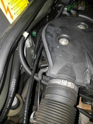

Hier noch ein Bild, kenne mich im Motorraum net so gut aus aber das habe ich entdeckt, ich hoffe das abgebrochene Kabel ist zu erkennen. Befindet sich in der Kluft zwischen Scheibenwischer und dieser Motorblock-Abdeckung.

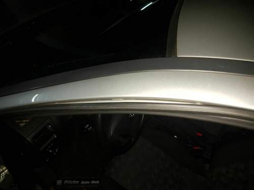

(kleine Frage nebenbei : mir ist aufgefallen dass die dichtung an der Fahrertür abgegangen ist, stellenweise, kriege die per Hand nicht wirklich rein(also hält nicht, wird die geklebt o. ä?))
Ist kein Kabel sondern eine Unterdruckleitung!
Unbeding instandsetzen!
Zieht sonst Falschluft und die Gemischaufbereitung stimmt nicht mehr!
Themenstarteram 16. Januar 2017 um 21:48
So, ich habe jetzt nochmal ein wenig rumgeforscht.
Ich denke diese Seite hier ist richtig :
http://ecat24.com/opel/catalog/part/1/8/303/4278/26548/
Von dort habe ich folgende Teilenummer :"90528894",
meint ihr, dass das richtige Objekt ist ?
Denn so wie ich das sehe, kann man diese Überstülpung am Unterdruckschlauch wohl einfach abziehen und der Rest der am Motor hängt genau so und neu aufsetzen, richtig ?

Falsch!
Du brauchst 90572322 1212473! (könnte aber evtl. auch mit dem Winkelschlauch gehen)
Richtig!
Plastikschlauch mit einem geeigneten Anschluß am Ventil befestigen!

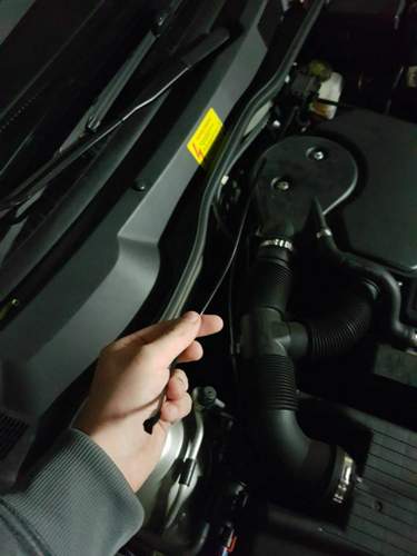

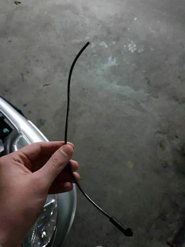

Themenstarteram 20. Januar 2017 um 17:57
Ich habe wohl einen kleinen (großen?) Fehler gemacht.
Ich wollte den Rest des Gummi Winkels vom Kabel abziehen. (habe natürlich nicht einfach am Kabel gezogen! Sondern es schon vorher festgehalten).
Ergebnis : das ganze Kabel ist ab! Ich weiß auch nicht wo es angefangen hat. Und dieser übrig gebliebene Gummi Winkel ist immernoch dran, bombenfest (ich glaube der wurde beim anbringen erhitzt, damit er sich zusammen zieht und festhält)
am 20. Januar 2017 um 18:29
Dann schneid den Rest vom Winkel mit ´nem Cuttermesser längs auf, dann wirst ihn ja wohl abkriegen, das andere Ende gehört auch wieder an so einen Gummiwinkel, brauchst ja bloß ranhalten, dann sieht man das doch;)
