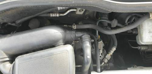

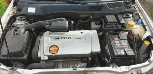

Motor mit Abdeckung, wenn gewünscht mache ich sie runter.
Wenn Du die Abdeckung runter machst, siehst Du zwischen Motor und Batterie das AGR.

Bild ohne Abdeckung vom Motor wäre auch gut.
Wo soll das hinführen? Seit dem 09.2000 wurden nur noch Z Motoren verbaut..... schon allein wegen der Abgasnorm, denn der X16XEL schafft Euro 3 nicht. Wenn der Wagen nicht zwei Jahre vor der Erstzulassung herumgestanden hat, muss er einen Z16XE haben. Man sieht es auch am Kabel zur Lambdasonde, das verläuft bei z anders als beim x.
Beim X sitzt sie viel tiefer am Hosenrohr und nicht oben am Krümmer.
