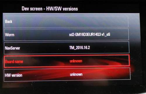

So. Habe mir gerade das Geheimmenü angeschaut und unter "HW/SW versions" folgendes gefunden (Siehe Anhang).
Könnte eventuell daran liegen, dass das Steuergerät tatsächlich defekt ist???

Ich sehe jetzt erstmal in der 2ten Spalte
ein Programmierdatum
vom 16.02.2016.
das wird dann wohl fast mit der Auslieferung
an den Kunden übereinstimmen.
Ergo,wird die Software die "erste" sein.
Warum die anderen HW Nummern fehlen k.A.
in der Regel so würde ich es beim Astra machen,
Ich würde versuchen die Software in dem Fall auf dem Navi neu aufzuspielen
damit die fehlende SUB Hardware wieder da ist und
die Steuergeräte wieder miteinander kommunizieren!

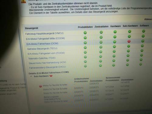

Img-20190117
Vielen Dank für die Antwort!
Das wäre natürlich die einfachste & günstigste Lösung, wenn nur die Software neu aufgespielt werden müsste. Allerdings wäre das aber auch ein Armutszeugnis für meine Werkstatt...
Bin gespannt was die mir morgen so erzählen. Ich denke die werden mir erzählen, dass es daran liegt, dass das Steuergerät defekt ist. Warten wir mal ab.
Je nachdem wie die mich da abspeisen, habe ich ja auch noch die Möglichkeit eine andere Opel Werkstatt aufzusuchen. Ich denke bei solchen Reparatur-Summen kann man sich schon mal eine 2. Meinung holen.
Ich werde euch auf jeden Fall auf dem laufenden halten!
Schönen Sonntag noch!

ein paar Softwarenummern stehen ja von vorher drauf,
in den einen Bild.
