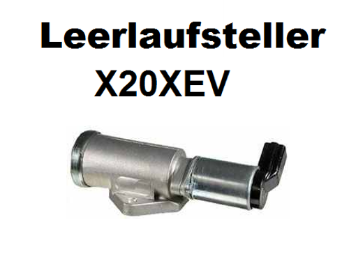

Das ist der Stecker vom Leerlaufsteller.
Oder auch Leerlaufregelventil. LLRV
Kabelfarben am zweipoligen Stecket müssten sein.
ROT mit weissen Streifen
ROT mit blauem Streifen.
Der regelt den Leerlauf bei Motoren ohne elektrisches Gaspedal.
Lass mal Fehlercode auslesen oder machs selbst mit Ausblinken der MKL.
Anleitung zum Ausbau gibt's hier :
https://youtu.be/7KcKVz60iVs
Leerlaufsteller X20XEV
Oder der vom Unterdrucksensor wenns nicht der gleiche ist wie BlackyST170 meint. schönes Weekend
