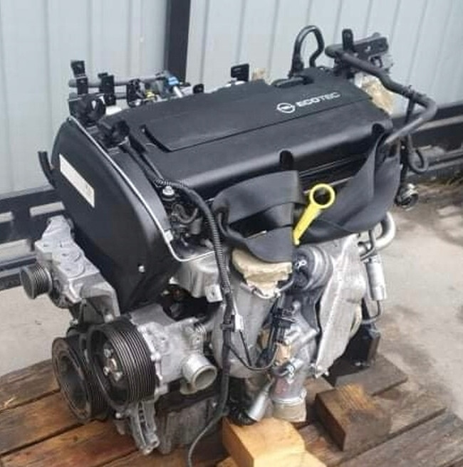

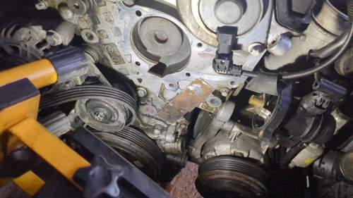

beim Ölwechsel wurde Kühlflüssigkeitsverlust Nähe der Wasserpumpe festgestellt.
Da der 1.6 Turbo ja einen Zahnriemen hat wollte ich fragen ob die Wasserpumpe über den Keilrippenriemen oder über den Zahnriemen betrieben wird.

hab die Wapu neulich gewechselt, hängt am Keilriemen.
Motor unten abstützen, Luftfilter und Motorlager abbauen, Keilriemen entlasten, Thermostatgehäuse und Zulaufschauch weg und schon kannst du die Wasserpumpe wegschrauben.
Obacht: fast jede Schraube ist unterschiedlich lang!

Hallo.
Das ist kein 1.6 Turbomotor!!
Sondern der 1.4 Turbomotor oder der 1.4 Saugmotor!!
Das ist ein Himmelweiter Unterschied.
Lasst den Unsinn irgendwelche Bilder hier einzustellen.
@Ruhrpotter_GE
Es kann sein das an deinem Motor der Ölkühler undicht ist.
Befindet sich am Ölfilter, anbei die Bilder über den Aufbau.
Der Ölkühler ist auf der Pos. 2 zu sehen.
https://opel.catalogs-parts.com/?...
Und die Wasserpumpe befindet sich aussen an anderer Stelle.
Bist du dir sicher das du den 1.6 mit Zahnriemen hast?
Denn es gibt noch den 1.6 Turbo mit Steuerkette im Astra J.
Dort ist der Ölkühler hinter der Wasserpumpe.

@Ruhrpotter_GE
Die Wasserpumpe läuft über den Keilrippenrimen.
Wo die in etwa montiert ist am Motor siehst du ja dann hier.
Dort wo der Haken ist mit der Öffnung ist die Wasserpumpe.
https://i.ebayimg.com/images/g/alMAAOSw6g5ioaap/s-l1600.jpg
Und hier mit der Riemenscheibe.
https://i.ebayimg.com/images/g/b4MAAOSwtKZka2-3/s-l1600.jpg
