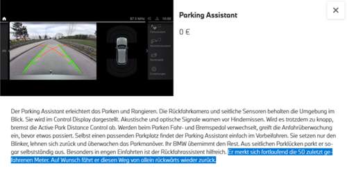

beim Warten auf meinen IX3 Inspiring spiele ich hier und da im Konfigurator mal rum und habe mir jetzt nochmals den "Parking Assistant" angeschaut. Dabei fällt mir folgender Satz auf:
"Er merkt sich fortlaufend die 50 zuletzt gefahrenen Meter. Auf Wunsch fährt er diesen Weg von allein rückwärts wieder zurück."
Meine Frage:
Kann der Inspiring das wirklich? Oder hat BMW die Beschreibung nicht Modellspezifisch angepasst, sodass neuere Modelle mit dem Parking Assistant dies können. Leider habe ich bisher keine Infos im Netz gefunden bzw. Videos o.ä.
Anbei auch ein Screenshot.
Unbenannt
Inspiring kann es (midestens meins) und es ist echt gespenstisch.
Okay das echt cool, die Vorfreude steigt 🙂
Mein Inspiring kann das. Aber Obacht, es sind tatsächlich die letzten max. 50 m, die man _vorwärts_ gefahren ist. Also wenn man vorwärts irgendwo reinfährt, dann aber die Parkposition nochmal durch kurzes rückwärts/vorwärtsfahren korrigiert, dass fährt er nur die letzten 2m zurück…
