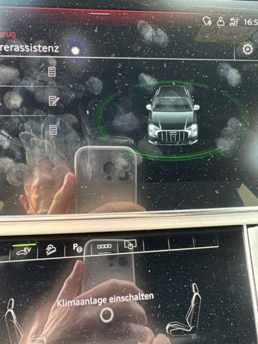

Hi.
Unser etron ist nun 4 Wochen alt.
Nach wie vor ist es insgesamt ein fantastisches Auto.
Aber ein Assistent nervt inzwischen gewaltig. Welcher Assistent auch immer das ist.
Vielleicht hat jemand von Euch eine Idee und Lösung.
Man fährt zum Beispiel auf der Autobahn. Ich gebe dem Tempomat vor "ich will 115 kmh fahren". Das macht er auch. Kommt ein Bereich oder Schild was nur noch 100 kmh besagt, regelt der Tempomat herunter. Bis hierhin noch Ok. Aber kommt dann ein Bereich, zum Beispiel ein Schild mit 120km oder gar Aufhebung aller Regeln, dann setzt der Tempomat sich auf 120 oder halt 130 kmh. Obwohl ich ihm aber ja vorher "gesagt" habe "ich will nur 110 / 115 kmh "
Wie kann ich das abstellen?

Einstellung über:
Fahrerassistenz
Einstellung,
Adaptiver Fahrassistenz,
Prädikative Reglung,
Tempolimitübernahme
ausstellen
.jpg
+2
Habe zwar einen Q8 Hybrid,müsste aber ähnlich sein
Ja, das kann man auch beim e-tron so machen. Aber dann muss man, wie schon gesagt, selbst nach Beschränkungen die Geschwindigkeit reduzieren. Wenn man nach dem prädiktiven Assistenten fährt, dann wird immer die max. zulässige Geschwindigkeit gewählt (Außnahme deutsche Autobahn, da wird Richtgeschwindigkeit 130 gewählt) bzw. wenn eine Kurve kommt, dann wird das Tempo noch zusätzlich entsprechend reduziert.
MfG
Hannes

Einfache Antwort, gar nicht.
Du kannst entweder mit Tempolimitübernahme fahren oder ohne. Fährst Du mit Tempolimitübernahme, dann stellt er bei jedem Temposchild auf die angezeigte Geschwindigkeit um. Im Falle einer Aufhebung stellt er auf die maximal erlaubte oder Richtgeschwindigkeit auf Autobahnen um. Wie sollte er es auch anders machen? Entweder, Du willst nach Schildern fahren oder nicht. Wenn jetzt der Fahrer beim setzen oder oft auch korrigieren der Geschwindigkeit (z.B. von 80 auf 85 km/h in Baustellen) die zukünftige maximale Geschwindigkeit festlegen würde, dann wärst Du auch nicht zufrieden, wenn er dann aus der Bausstelle herausfährt und dort 120km/h angegeben sind und das Fahrzeug nicht adaptiert sondern bei 85km/h kleben bleibt. Wenn Du selbst die Geschwindigkeit vorgeben willst also ohne dass der Tempomat auf die Schilder eingeht, dann musst Du, wie hier beschrieben die adaptive Tempolimit übernahme deaktivieren.
