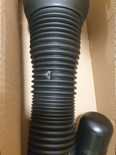

komme mal kurz hierüber, weil hier vielleicht die Info kommt:
Ich bitte um Rat - ganz unverbindlich, aber bitte so, daß ich es verstehe ;-)
Einbauen oder nicht ?
Der hat eine Delle im Balg (ist das der Balg ? oder die Manschette?).
Ist ein Ersatz-Federbein von einer ordentlich Firma und ich will eigentlich morgen einbauen.
Bin nur unsicher, weil der Freundliche schreibt:
4 - Luftfederdämpfer
- Schutzmanschette darf keine Druckstellen haben
- aus- und einbauen
Werner
Federbein
Kannst du das nicht rausrücken? Sie auf dem unproblematisch aus. Der Balg ist darunter. Das ist eine Schutzmanchette.
Danke, mache ich.
