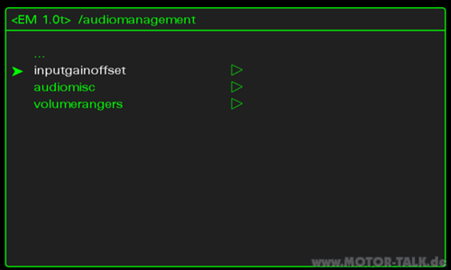

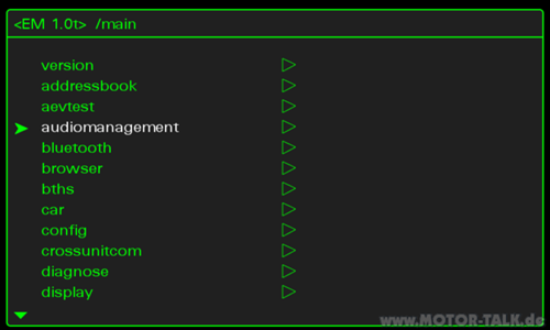

Beim 3g gibt es die Möglichkeit die Gesamtlautstärke des System zu erhöhen (pro eingangsquelle) Somit wird der Bass dann erst bei einer höheren Lautstärke automatisch runtergedreht, falls dir das reicht. Es soll wohl einen deutlichen Unterschied machen. Habe es aber noch nicht selber getestet.
Müsste gleich ncohmal nachschauen, aber meine es wäre im Hiddenmenu unter audiomanagement und dann inputgain offset. Dort geht es dann pro Quelle.
MMI 3G. Das B&O System ist TOP jedoch im vergleich zu BOSE ist der Bass zu gering. Gibt es dafür eine genau Anleitung? Danke schon mal für diese Info. Hast du auch das B&O System?
Ja, habe auch das B&O drin. Bis Laustärke 23 ist bei mir alles gut mit Bass(wenn der Inputgain offset auf werkseinstellungen ist) bei SD und Jukebox. Bei Musik DVDs ist es im Allgemeinen Lauter und der Bass bleibt besser erhalten auch bei höheren Lautstärken.
Bezüglich Anleitung, kann ich dir gleich ein paar Screenshots machen wenn du möchtest. Dann sollte eigentlich nichts schief laufen.

Hier die versprochenen Screenshots:
Screen-0-130527-2221-0002
Screen-1-130527-2221-0002
Screen-2-130527-2222-0003

Vielen dank!!! Werde die Einstellungen übernehmen und dir das Ergebnis mitteilen. Schönen Tag noch.
