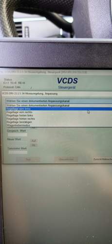

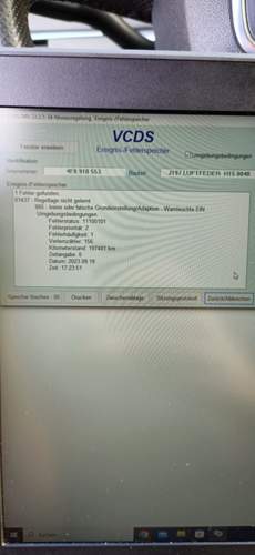

Hallo zusammen, ich habe ein kleines Problem von dem ich denke, dass es thematisch hier rein passt.
Ich habe im Fehlerspeicher sporadisch einen mechanischen Fehler von einem Niveausensor drin stehen. Über VCDS wollte ich gucken, ob einer der Sensoren in der Höhenanzeige unplausibel erscheint. Das nur zum Hintergrund warum ich überhaupt in der Anpassung war (dass ich da falsch war, weiß ich auch. Hatte mich einfach nicht richtig konzentriert).
Blöderweise habe ich in der Anpassung "Regellage vorne links" angeklickt. Also das Auto anfing zu zischen dann aus Reflex auf "abbrechen" gedrückt.
Dementsprechend habe ich jetzt natürlich einen Fehler drin stehen (Regellage nicht gelernt).
Meine Frage ist jetzt wie ich das ganze am einfachsten behebe bevor ich was verschlimmbessere. Reicht es auf einen Parkplatz (ebener Untergrund) zu fahren und die Regellage vorne links nochmal anzuklicken? Oder muss das ganz System jetzt neu angelernt werden?
Anbei noch ein Bild vom Fehler und der Option, die ich angeklickt habe.
Vielen Dank im Voraus.
Es muss eine Ebene Fläche sein, keine Handbremse, Auto gegen wegrollen sichern, Türen zu (Kabel durchs offene Fenster)
Motorhaube darf offen sein (weil Motor laufen muss)
Ja, es muss alles komplett neu angelernt werden, die Prozedur muss ganz durchlaufen bis zum Schluss inkl Speichern !
Lies Dir dazu die Anweisungen und Ablauf durch..am besten ausdrucken !
Danke für die Rückmeldung. Mit Anweisungen und Ablauf meinst du deine Anleitung auf Seite 1 bzw aus dem Reparaturleitfaden?
Die Menüpunkte heißen im VCDS ja augenscheinlich anders. Den Punkt "Regellage neu anlernen" habe ich zB nicht gesehen. Jedenfalls taucht er nicht in dem Drop Down Menü (s. Bild im Beitrag von eben) auf. Klicke ich die Regellagen einzeln an und speichere die Werte?
Edit: Darf das Getriebe in P stehen oder muss das im Leerlauf sein?
Getriebe im besten Fall im Leerlauf- Auto gegen wegrollen sichern !
Schau für den Ablauf hier bei MT, in VCDS wirst Du dazu nichts finden !
