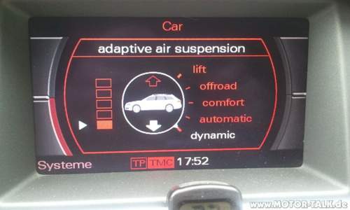

Img-20130729-175203

Da bin ich wieder.
Auf die AB (OK, snelweg, war ja noch in NL) drauf und, da wo es erlaubt war, tempomat auf 132 eingestellt. MMI auf CAR und aufs bildchen geschaut. Nach ziemlich genau einen km, graute der untere pfeil aus und das fahrwerk hat sich von zwei striche auf einen strich gesenkt.
Im FIS (freigeschaltet) war auch zu sehen dass der untere pfeil grau wurde und eine der zwei striche irgendwann verschwand.
Was sicherlich nicht leuchtete, war die grüne AAS lampe oben im KI.
Nachdem sich das fahrwerk schon gesenkt hatte, habe ich aus automatic im dynamikmodus verstellt.
Siehe da, das grüne lämpchen ging einige zeit an. (obwohl ich laut balkengrafik schon unten war). Die pfeile blieben jedoch orange.

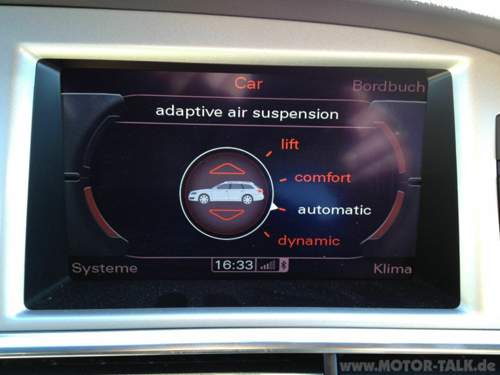

ich muss das Thema nochmal aufgreifen, denn bei meinem FL scheint alles anders zu sein.
Bin gestern 30 minuten 140km/h auf der Autobahn gefahren und mein Kumpel hat ein Bild vom MMI gemacht.
Gefühlt ihat sich der Wagen nicht abgesenkt ( was schwiegig ist festzustellen :confused:)
Ich sehe hier auch keine weissen Pfeile und diese sind nur sichtbar wenn er sich im Modus ändert.
Anbei auch ein Auszug aus dem Handbuch.
Meine Fragen an Euch ?
- Zeigt der FL das nicht an wenn Automatik eingeschaltet ?
- Der ;) hatte die nachträgliche AHK online registriert und hat falsch programiert ?
Habt Ihr vielleicht ein Tipp wo das im Steuergerät eingestellt wird und welcher Wert dort stehen muss ?
Vielen Dank für Eure Hilfe
Euer Reitgrufti
Handbuch-a6-aas
Screenshot-bei-140km

Muss mich auch noch einmal melden. Bin gestern auf der AB unterwegs gewesen.
AAS im Autonatik Modus.
Über 140 leuchtet der Pfeil fürs absenken in den Dynamik Mode und das Auto wird spürbar härter.
Die grüne Lampe im KI geht nicht an beim absenken.
Habe einen A6 VFL mit AAS STG vom Allroad.
Bin danach mit dem Auto meines Bruders unterwegs gewesen, A6 VFL i
Serienzustand , und dort leuchtet das Lämpchen beim absenken auf der AB.
MFG

Bei Reitgrufti scheint mehr zu fehlen.
Ich vermisse links das balken diagramm!
Was macht die AAS wenn du bei laufendem motor die höhe änderst?
Es sieht fast so aus wie bei mir wo das steuergerät schon Allroad war aber die MMI noch nicht.
Oder ähnlich wenn beim 3G den startschirm vom RS6 gewählt wird.
Dann geht nix mehr.
