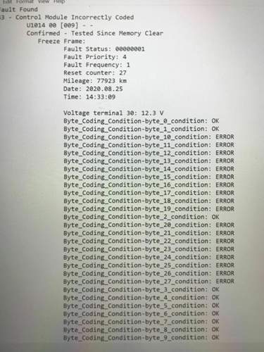

Hallo, ich habe original das ASS verbaut gehabt. Habe aber kein sauberes Signal vom Radio bekommen da das MMI den Verstärker eingebaut hat.
Habe dann bei mir mit VCDS im Stg 5F Byte 11 von 01 internes Sound System auf 05 externes Sound System mit booster gestellt. Das Signal ist jetzt sauber und alles funktioniert einwandfrei, nur habe ich einen Fehlercode der sich beschwert weil das Radio falsch codiert ist. Hat jemand Erfahrung damit oder vielleicht einen Scan/Langcodierung für einen A6 Avant 4G mit dem Basic Sound System oder zumindest das, welches über einen externen Verstärker lauft und nicht BO/Bose ist?

Fehlercode 5f falsche Codierung
Du hast nur bei BOSE oder B&O einen externen Verstärker; alles andere kommt vom MIB (facelift )
Ich war der Meinung es gäbe noch eine Variante indem ein externer Verstärker verbau ist. Eventuell andere Region wie zb USA. Manche haben ja auch behauptet dass das ASS einen externen Verstärker hat. Bei mir ist der in der MMI verbaut aber bei der Änderung von intern auf extern im MMI muss es ja andere Parameter geben, welche bei mir wohl falsch gesetzt sind.
Nein
Nicht im Facelift oder vorfacelift
Hmm ok, dann muss ich mit dem Fehler vielleicht leben. Ich werde mal gucken ob jemand beim freundlichen da Ahnung hat und eventuell etwas zaubern kann. Ein Scan vom Audi Basic Sound System würde vielleicht helfen aber das wird bestimmt auf „internes Sound System“ stehen.
die werden da gar nichts machen können und wollen
In meinem FL mit ASS steht Byte 11 auf 01

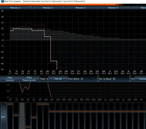

Ja bei meinem war auch 01 drinnen. Für die Originalanlage war das Ausgangssignal auch so in Ordnung aber sobald man die Signale abgreift und in eine eigene Endstufe leitet, merkt man wie verbogen das Signal eigentlich ist.
Anfänglich hat der DSP versucht die Frequenzen auszugleichen aber selbst damit hat der Pegel nicht gestimmt und mehrere Frequenzen hatten fast gar keinen Pegel. Anhang wie es mit 01 aussah.
Nach der Umstellung auf 05 sind the Frequenzen gerade und der Pegel stimmt wie bei einem normalen Radioausgang aber das gefällt dem Steuermodul nicht da es anscheinend irgendwo eine andere Einstellung erwartet bzw. irgendwo noch einen bit mehr oder weniger haben will.
726bae14-54a4-4edd-8225-84d6876db68a
Gibt es Einschränkungen durch den abgelegten Fehler?
Nein, funktioniert alles bis auf die virtuelle Subwoofer Einstellung im MMI, diese ist mit 03 und 05 nicht mehr da. Ich benutze eine externe Subwoofer Fernbedienung für meine Endstufe also ist das nicht tragisch.
Ist halt nur unschön mit einem Fehler im Speicher.
