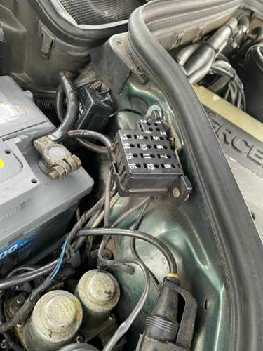

An welcher Dose hast Du denn versucht auszublinken? Schicke doch mal ein Bild von der Dose.
Das TV mißt man an der X11 Dose, auslesen an der X11/4 Dose.
Fahrzeuge aus dem Jahr 1992 kann man normalerweise per Impulszähler auslesen.
Das ist die Buchse bei der ich es versucht habe
Per imulszählen habe ich es versucht aber ich hatte leider eine andere Anleitung gefunden.

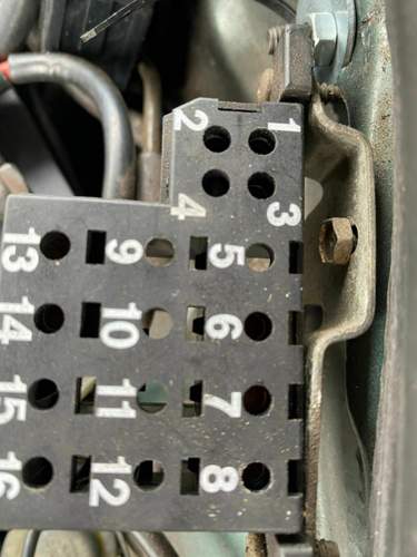

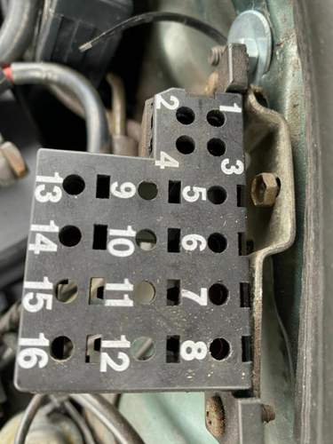

@Claudl199 schrieb am 17. März 2021 um 10:15:48 Uhr:
Musste aber erstellen das es nicht das 16 polige
Ist sondern es sind bei mir nur 7 Pole vorhanden.
Auf dem Bild ist doch die 16-polige Dose X11/4 abgebildet.
Dort ist Pin 1 = Masse, Pin 3 = Steuergerät KE, Pin 4 = MAS, Pin 8 = EZL, Pin 16 = Klemme 15
Um Impulse zu erhalten, mußt Du das jeweils zu prüfende Steuergerät für 3 Sekunden auf Masse legen.
Sollte das Steuergerät des 300 24V eigentlich können.
Pin 3 und 16 sind bei mir nicht mal besetzt.
Deswegen raff ich es nicht.
