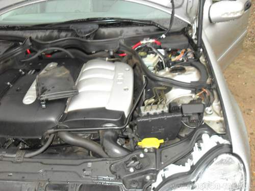

hallo leute,
habe ein problem mit der alt bekannten fehlermeldung asp, esp, bas bei jedem start wird diese angezeigt.
habe einen w203 bjh. 08.2000 c220 cdi automatikgetriebe.
ich habe den bremslichtschalter schon gewechselt, daran kann es nun nicht liegen.
jetzt im winter ist mir aufgefallen, dass wenn ich ins auto steige, auto anmache die meldung nicht kommt!
aber wenn ich gas gebe, erscheint diese sofort???? was ist das problem? vielleicht sind es ein paar
wackelkontakte....
was meint ihr?
mfg niko

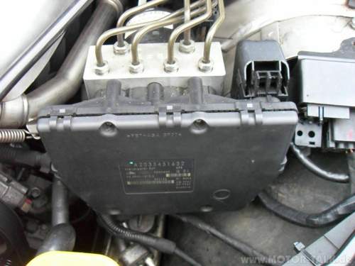

also habe mehrmals schon nach dem kabelbaum geschaut... ich kann leider nicht sehen wo dieser endet? und wo bekomme ich solche einen neuen beim freundlichen ist es zu teuer! vermute langsam dass es das esp steuergerät ist? mir ist aufgefallen der vorbesitzer scheint daran iwie rumgepfuscht zu haben, das sind ja solche haken die das plastikgehäuse festhalten, bei mir sind diese alle abgebrochen! -.- wurde bestimmt wieder zugeklebt nur was befindet sich darin das man so einen aufwand startet?

das ESP Steuergerät geht nur selten kaputt und die Kontaktbuchse am Automatikgetriebe hat auch nichts damit zu tun.

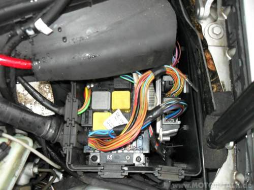

habe mal nachgeschaut im oberen sicherungskasten aber welches relai ist das genau ? =/
ich lade mal ein paar bilder hoch vielleicht könnt ihr mehr erkennen...
Sdc12076
Sdc12077
Sdc12078
+9
das auf dem ersten bild.
Das kleine schwarze links,da wo die kabel vom wischermotor kommen,das müsste es sein.
ich würde einfach mal ein anderes probieren,evtl ist vorne oder hinten im sicherungskasten noch einmal das selbe relais verbaut,einfach mal ein anderes testen...

habe nochmal alle kabel vom esp steuergerät durchgemessen...
mir ist aufgefallen, das pin 15 mit 2,43V , Pin 16 mit 2,57 und pin 29 mit nur 9,58V belegt sind. nun die frage wohin führen die?😁
das relais auch schon mal probiert?
ESP Steuergerät ab 08/2001
PIN 15 CAN C Low
PIN 16 Masse
PIN 29 CAN S Low -> Sensor Drehgeschwindigkeit/Querbeschleunigung
ESP Steuergerät bis 07/2001
PIN 15 CAN C Low
PIN 16 CAN C High
PIN 29 LW Signal vom Lenkwinkelsensor
