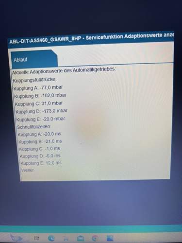

soeben habe ich die Adaptionswerte des 8 HP Getriebes ausgelesen.
Der Grund für die Auslese war, dass die Schaltvorgänge sowohl im kalten als auch im warmen Zustand sehr ruckartig geschehen.
Eine Getriebeölspülung wurde bei 130.000 km durchgeführt. Das Fahrzeug hat momentan circa 190.000 km runter.
Ich schätze, dass die Werte ok sind, je niedriger die Werte, desto besser oder?

Könnte mir bitte jemand erklären, wieso die Schaltvorgänge ruckartig geschehen, wenn die Werte doch in Ordnung sind?
Getriebeölmenge kontrollieren lassen, dabei auf die richtige Oel -Temperatur achten...
