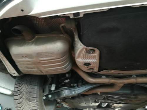

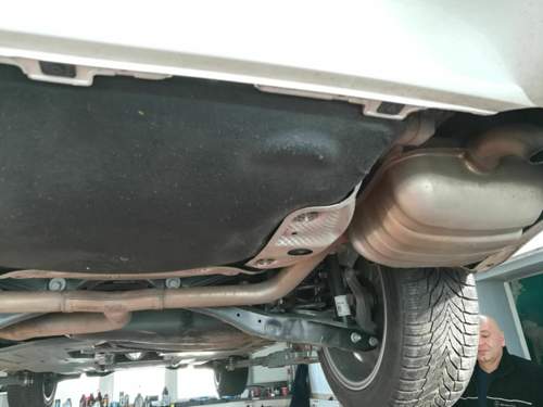

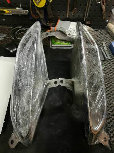

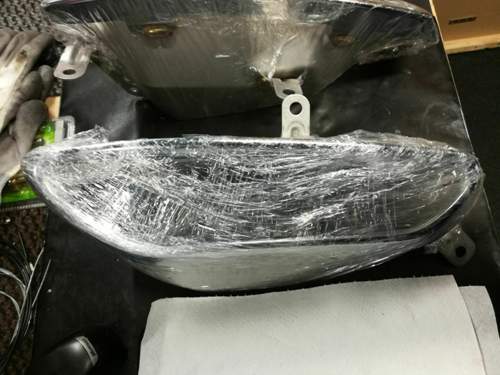

Habe mir jetzt die original Metall Blenden gekauft neue. Dazu die passenden Schrauben bestellt.
Wenn das Wetter wärmer wird, werde ich die Heckschürze abbauen, die fake Blenden abbauen und die Metall Blenden verbauen. Zum Schluss dann noch die Endrohre kürzen und nach hinten raus führen.

Also dafür muss erst einmal die Heckschürze ab. Die Fake Blenden sind geklipst und genietet. Die müssen ab und dann können die Metall Blenden mit jeweils drei Schrauben dran gemacht werden.
Kosten belaufen sich bei 160€ für die blenden, meine sind nagelneu und 2,50€ für die Schrauben.

weil das auch ordentlich heiß wird...evtl?
Ich dachte du wechselst von nichts auf die offene. Wusste nicht, dass du bereits die geschlossenen hast.
Und ja es geht dabei um Wärme, Wärme die so auf den Stoßfänger wirkt. Ohne Hitze blech. Der eine oder andere hat dies ja auch schon hier gemacht und hat die endrohre verlängert
Ja ich habe die geschlossenen. Die Metall Blenden habe ich ja nicht umsonst besorgt, da diese auch zusätzlich die Hitze Abschirmen.
Die Dinger hat sich VW ja nicht umsonst ausgedacht.
