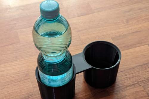

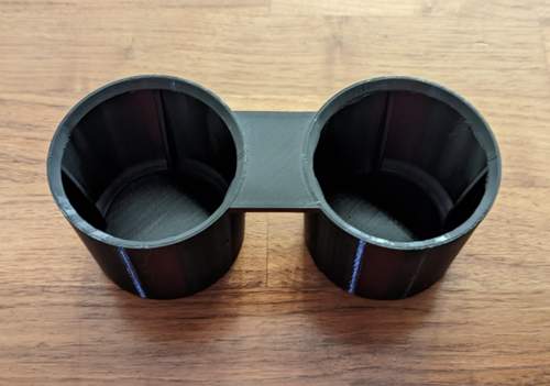

Schaut gut aus, da hätte ich auch Interesse.
@Sami18 ich wäre beim Crowdfunding auch dabei. Kriege meinen aber erst am 21.6
Das ist mal der erste Prototyp, habe schon gleich ein paar Dinge festgestellt die noch optimiert werden müssen.
Für den ersten Einbau Test reicht der aber und die Qualität wird später auch noch viel besser aussehen, ist ja ein Prototyp ;)
Den Einbau Test kann ich mangels Fahrzeug leider nicht vor Donnerstag machen.

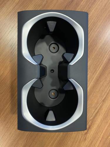

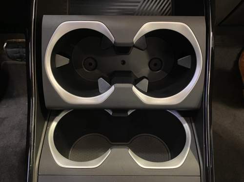

Mein Haendler hat mitgeteilt das er die US Cupholder geordert hat.
@hans1963 schrieb am 4. Juli 2023 um 15:28:47 Uhr:
Was musst du dafür zahlen?
Heute angekommen passt hervorragend. Tolle Arbeit Sami

@Keineahnung90
Ich habe damals durch den Thread hier den US Cupholder geordert. Weiss den genauen Preis in NL nicht.
Warte auf die Antwort vom BMW Haendler
Der US Cupholder hat mein BMW Haendler heute empfangen.
Preis € 130,00 (inkl. 21% MwSt)
Jetzt warten das der X1 in Regensburg eingeteilt wird.

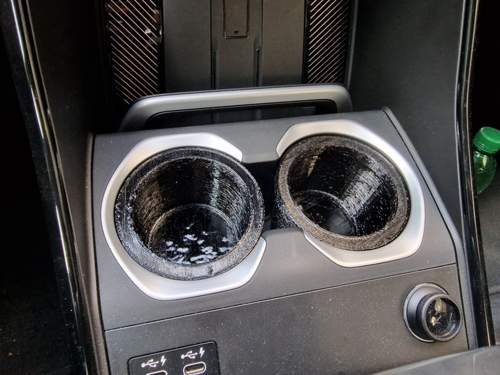

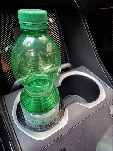

Hi.
Habe mir einen passenden Einsatz per 3D-Druck erstellt. Ist nicht so professionell designt und toll geworden wie der Cupholder von Sami18 (anderer Beitrag), wer will kann ihn sich aber hier runterladen:
https://www.thingiverse.com/thing:6121163
Ist ein einzelner Einsatz, habe ihn mit TPU-Filament gedruckt.
Have fun...
