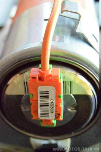

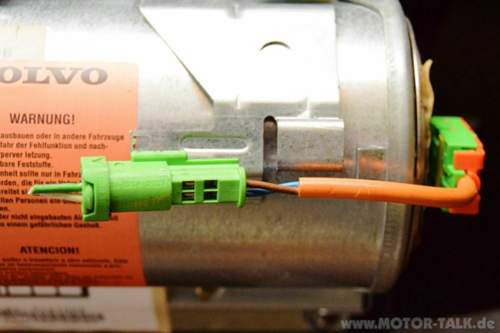

Hallo Leute,
nachdem ich jetzt für meinen Elch ein Armaturenbrett Oberteil in besserem Zustand, natürlich gebraucht, gefunden habe, stellen sich mir für den Umbau zwei Fragen:
1. Sollte ich aus Sicherheitserwägungen den Airbag vom alten Deckel in das neue Oberteil schrauben, oder kann ich den Airbag mitsamt neuem Deckel einfach so anschließen? Immerhin lese ich am Airbag "Nicht...in andere Fahrzeuge einbauen" - vermutlich sind damit aber KFZ anderer Hersteller, also ohne SRS, gemeint?
2. Einfach so anschließen stellt sich mir aber als Problem dar: Welchen der beiden Stecker öffne ich am sinnvollsten und wie? (siehe Fotos)
Danke und Gruß, Detlef

Zum Stecker: Der auf Bild 2 ist nur gesteckt, und wird einfach so herausgezogen.
Batterie abklemmen! falls wir nicht drüber gesprochen haben.....
Sorry, aber das brauch ich genauer: Das orange farbene Teil ist in das Grüne gesteckt?
Entsprechende Sicherung raus, Batterie abklemmen, 20 Minuten warten....schon klar!
Harfe spielen kann ich noch nicht...darf auch noch ne Weile warten! 😉
Guck mal hier bei Figure 14
http://www.pelicanparts.com/.../...per_Dashboard_Panel_Replacement.htm
Das war's! Easy! Danke!
