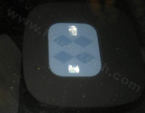

Wie oben schon genannt wurde hat VW den Zulieferer des Regensensor gewechselt. Die Problemsensoren waren von Bosch und wurden bis ca. 03/2007 verbaut. Ab diesen Zeitpunkt wurde auf den Zulieferer TRW gewechselt, diese Sensoren funktionieren jetzt besser. Man kann übrigens von Aussen am Muster erkennen welcher verbaut ist. Der neue sieht so aus:
1k0-955-559-ab-neu
Habe den Neuen (BJ 09) und alles ist bestens.
