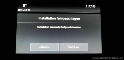

Hallo leute. Ich habe die Suchfunktion benutzt aber nichts genaues gefunden. Vielleicht bin ich auch zu doof dazu. Daher mal ein neuer Thread. Habe meinen neuen heute abgeholt und wollte gleich mal den shop aktivieren. Hat auch super geklappt. Habe auch die 90 Tage testversion vom WLAN Hotspot aktiviert. Also Internet läuft im Auto. Es gibt ja leider nur 2 Apps aber keine der beiden lässt sich installieren. Kennt das jemand?? Ansonsten muss ich im neuen Jahr in die Werkstatt. Hier noch ein Foto wie das ganze aussieht nachdem ich auf Installieren tippe.

Bist du vielleicht nicht per WLAN verbunden?
Themenstarteram 22. Dezember 2017 um 17:32
doch klar, sonst käme ich ja nicht mal soweit das ich installieren drücken kann.
Wie hast du denn dein Datenkontingent aktiviert? Hast du auch das Datenpaket im Internet gebucht? Ruf doch mal bei OnStar an und lass die Verbindung checken. Die haben mir auch sehr gut geholfen.
Versuch es mal über den Hotspot vom Handy.
Themenstarteram 22. Dezember 2017 um 19:06
Hi, ja habe alles aktiviert über das onstar portal. Habe es schon per hamdy hotspot und auch mit meinem wlan zu hause versucht da die verbindung weit genug reicht. Es funktioniert mit keiner verbindung die ich ausprobiert habe. Ich warte einfach mal paar tage ab. Wenn es zwischem den jahren immer noch nicht geht ruf ich mal im opel support an.
War bei mir auch so. Es hat sich herausgestellt, dass der Anbieter vom Internet etwa 10 Tage braucht um das Internet freizuschalten. (Ich weiß jetzt nicht wie lange Deine Anmeldung her ist, aber das braucht beim ersten Mal seine Zeit).
Wenn er den Insignia via Hotspot vom Handy oder WLAN verbunden hat, ist es egal, wie lange es mit OnStar dauert.
Korrekt
