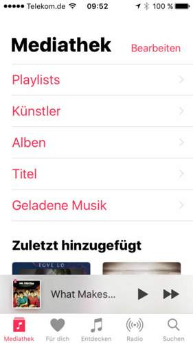

Moin,
Hab mir heut Nacht das neue IOS10 auf mein iPhone geladen und fest gestellt, dass die iPhone Mediathek - wenn man Apple Music hat - nicht mehr, auf die nur lokal gespeicherten Inhalte reduziert werden kann.
Zuvor ging das noch und dadurch hatte auch das MMI nur die lokal gespeicherten Titel des iPhones angezeigt.
Nun zeigt er die komplette Mediathek an, auch die Titel, die nicht lokal gespeichert sind.
Hat das jemand auch oder gar eine Lösung?
Danke
MichWitz
13 Antworten
Na, Apple hat es doch eigentlich sehr vereinfacht ;o)
Unter "geladene Musik" findest du nur lokal auf deinem iPhone befindliche Titel.
Auf dem iPhone ist es einfach - nur wenn die Musikauswahl von extern erfolgt - wie zB durch das MMI - dann hat das keinen Effekt.
Bis vor iOS 10 war die Auswahl nur geladene Musik so, dass die verfügbare Mediathek, die das iPhone dem MMI zur Verfügung stellt, nur auf lokal gespeicherte Musik beschränkt. Nun ist wird immer die gesamte Mediathek an das MMI zur Verfügung gestellt - unabhängig ob es Titel sind die lokal auf dem iPhone liegen, oder ob nur die Titelinfos hinterlegt sind ( die Titel sind dann natürlich auch nicht spielbar, was man im MMI aber nicht erkennt).
Da das MMI auch nicht von Apple Music streamt (was gut so ist), gibt es somit jede Menge "tote" Links und das MMI will auch sehr oft die Mediathek neu laden, da es damit anscheinend nicht gut umgehen kann.
Ich seh das nicht als MMI Fehler - es wird angezeigt, was das iPhone liefert - sondern eher eine Einschränkung zum früheren iOS. Aber vielleicht ist die Funktion ja doch noch irgendwo versteckt.
