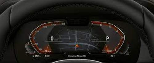

Nicht, dass wir aneinander vorbei reden:
Mit Spangen meine ich genau die gegenläufigen Anzeigen im Tacho. Damit waren nicht die Aluumrundungen gemeint. Mein Tacho sieht ungefähr so aus wie das Bild im Anhang.
Ad079386-0464-475f-abca-e12f23235edd
Dann hast Du ID7!
@stiefelriemen_bill schrieb am 22. März 2023 um 17:20:44 Uhr:
Okay, ja dann hast du ID7. Wenn beim G30 von Spangen die Rede ist dann meint man wortwörtlich die zwei Aluspangen des Tachos aber dann wissen wir ja jetzt das du definitiv ID7 hast.
