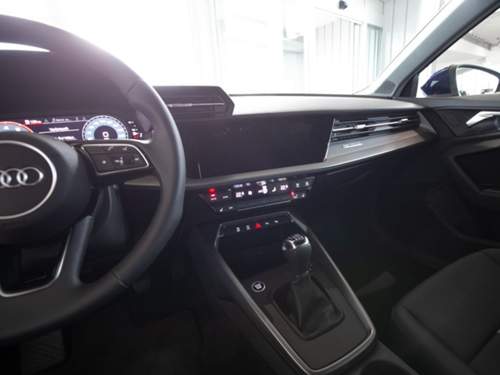

Hallo zusammen, ich muss hier mal fragen, weil wir am verzweifeln sind.
Meine Tochter hat sich gestern ihren (fast) neuen A3 8y abgeholt.
Wir sind dann 600km nach Hause gefahren und haben es nicht geschafft, eins von 2 iPhones kabellos mit CarPlay zu verbinden. Laut Verkäufer und Audi Hotline ist es verbaut und auch freigeschaltet.
Mit Kabel funktioniert es aber. Was machen wir falsch? Diese Funktion war auch ein Kaufgrund.
Was haben wir gemacht:
MMI zurückgesetzt, Nutzer neu angelegt.
Klar könnte man mit Kabel nutzen, aber die Funktion ist schon sehr komfortabel. Bei der Probefahrt mit einem anderen A3 funktionierte es problemlos.
Danke schon mal für eure Tipps

Die iPhone Kachel ist ausgegraut und dann kommt die Meldung sieht Foto. Die Einstellungen im iPhone unter CarPlay werden nicht angezeigt. Da kommt nur Audi-> anpassen (Apps), CarPlay in oder off, und dieses Auto ignorieren.
Was mich irritiert, der Verkäufer sagte es ist in dem Wagen definitiv verbaut laut Historie und in dem Probewagen funktionierte es auf Anhieb.

Es ist laut Foto aber mit Navigation. Wenn es das einfache Radio wäre, wäre das untere Symbol In der Linken Auswahlleiste ein Auto
Ich hab auch kein Navi und bei mir ist da auch kein Auto. Ich hab auch die Navigationskachel im Menü. Da kommt dann halt Funktion nicht gekauft…
Laut ErWin ist der Code IW3: Audi connect Notruf & Service mit Audi connect Remote & Control
IW3 (Audi connect Notruf & Service mit Audi connect Remote & Control) gehört zumindest bei meinem 8Y MJ 2023 trotz fehlender Navigation zur Serienausstattung.
