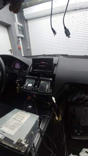

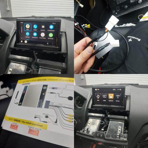

Servus Leute,
Habe ebenfalls mir ein carplay für meinen s204 vormopf bei ali express bestellt
Ich habe ebenfalls das Sound probelm wisst ihr Ob es eine umschalt Kombinationstaste von comand auf carplay gibt ?
Es funktioniert allerdings habe ich umschalt probelme das heißt nutze ich carplay komme ich nicht wieder ins comand system genauso ist es umgekehrt verbinde ich das Android system über Bluetooth und rufe jemanden an komme ich ins carplay system anders allerdings nicht.
@Kampmann

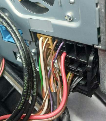

Michael, habe die selbe Kabelführung ebenfalls Ntg 4.0 sowie das comamd am Werk verbaut. Bei mir funktioniert die Rückführung ohne Probelme Kabel sind da auch keine vorhanden.
Desweiteren kann mir jemand sagen wofür der grüne Anschluß im comand ist ?

Umschalten durch gedrückt halten der"auflegen"Taste am Lenkrad.
