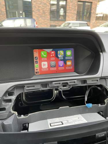

Hallo, ich habe hier fleißig mitgelesen, da ich neugierig war. Ich habe mir auch so eine Box bestellt. AliExpress. Für 250 $. Mit Versand aus Europa. Daher nur ein Woche Wartezeit. Heute habe ich mich mal daran versucht. Ich bin Laie mit Bürojob. Aber Heimwerker und habe ausreichend Werkzeug.
Mein W204 MOPF hat das NTG 4.5. Audio 20 mit BeckerMap Pilot. Keine Rückfahrkamera.
Also heute mal testweise eingebaut. Ich muss sagen: Die Verkabelung ist mit Logik zu bewerkstelligen. Und es läuft. Habe den Hinweis befolgt und meine Telefonie auf BT Zwang gesetzt wie zuvor hier schon beschrieben. Ein 1. Testanruf lief normal. Google Maps, HERE, Deezer...alles im originalen Bildschirm sind schon nice. Jetzt zu den Herausforderungen:Ich habe keine Ahnung wo ich die Tonnen an Kabeln unterbringen soll. Ich werde mich bei schönerem Wetter dran machen das Climabedienteil auszubauen und versuchen die Box darauf zu legen und irgendwie dadurch mehr Platz zu bekommen. Aktuell liegt die Box im Handschuhfach. Das Kabel zum Mediainterface (beim W204 MOPF gibt es nur den Anschluss unter der Mittelarmlehne) werde ich versuchen schön unsichtbar zu verlegen. Mal die Aschereinheit und Schaltkulisse raus und schauen. Das bekommt man auch als Laie hin. Dann will ich auch die WiFi Antenne in die Armlehnenbox packen, wenn ich sowieso einmal Kabel durchziehe. Aber diese klobigen Stecker hinter der Headunit...da ist halt nicht wirklich Platz. Wenn jemand eine Idee hat ohne irgendwelche Löcher Richtung Handschuhfach o.ä. zu fräsen...gerne her damit. Bisher bin ich aber zufrieden. Zu Klang, Anrufqualität, Nachtmodus etc. kann ich erst etwas sagen, wenn wieder alles sauber verbaut ist und ich mal länger damit unterwegs war. Ich wollte unbedingt eine unscheinbare Lösung. Ich lebe in Berlin und da sind aufgesetzt Bildschirme und co. leider zu einladend diese auch schnell mal illegal auszubauen. So sieht es weiter schön "bieder" aus. Beim MOPF mit kleinem Display (7") ist es trotzdem ausreichend. Ich will ja keine Filam schauen, sondern nur eine Navigation mit Traffic Funktion und mein Telefon in der Tasche lassen und trotzdem Deezer nutzen, WhatsApp diktieren/vorlesen lassen usw.

Mit Lieferung aus Belgien. Der Stock in Tschechien ist wohl leer. Kam bei mir dann mit GLS an. Also dem Lieferdienst. Nicht dem Auto :)
und hier mal die beiden Bedienungsanleitungen dazu:
https://drive.google.com/.../view?...

@JanoschKme schrieb am 30. Dezember 2020 um 20:22:37 Uhr:
Hier mein Video zu dem Produkt! Zeige die Installation des ganzen, vielleicht hilft es ja dem ein oder anderen weiter.
Ich kann übrigens anmerken das Audio nicht über Aux ausgegeben wird. Wenn man sein iPhone zb per Wifi verbunden hat, wird die Musik direkt über das Comand ausgegeben.
https://www.youtube.com/watch?v=yO3UsJuO-6U&feature=youtu.be
Kommt alle gut ins neue Jahr!
Hi, danke dir erstmal.
Wie hast du festgestellt ob der Sound über Aux or direkt übers Comand läuft? Die verkäufer sagen alle es läuft über aux und hätte ungern schlechteren Sound.
Die Box überlagert nur das Bildschirmsignal. Das Audiosignal ändert sich nicht beim aktivieren der CarPlay Funktion. Egal ob Radio, CD oder USB. Will man Sound muss man das Command auf Aux stellen. Daher zumindest bei der von mir verbauten Box und vermutlichen ähnlichen anderen ganz klar die Info: es kommt über Aux. Interessanterweise beim Mopf ein AMI Adapter auf Klinke. Das Command sagt am AMI kein Medium gefunden. Bei der Auswahl AUX schon. Obwohl es am AMI hängt.
Hab bei mir halt das Media Interface verbaut und hoffe einfach der Klang geht noch in ordnung mit der Box. Ein festen Aux hab ich ja nicht.
